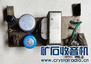

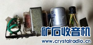

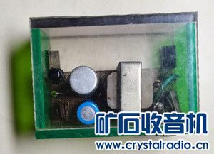

      年龄大的人和患有神经衰弱症的人常常为晚上睡不好而苦恼,吃安眠药可以帮助入睡,但是长期服药会有一定的副作用。根据医学杂志介绍,单调的有规律的轻微声音有利于人的睡眠。我们制作的这个电子催眠器,可以每分钟发出40次左右的滴水声,能帮助失眠者很快进入睡眠。
电原理图看见图1,由图可见本电子催眠器是一个电感反馈式LC振荡电路。为制作方便,电感线圈采用晶体管收音机用小型输出变压器,其次级线圈正好接一个8欧姆耳塞机,收听滴水声帮助失眠者很快进入睡眠。
     本电子催眠器使用的电阻、电容器都是晶体管收音机中常用的元器件,没有什么特殊要求。晶体管选用3DG6,放大系数ß>50就可以了。输出变压器自制可以在E19规格铁芯,叠厚5.5mm,初级用0.12高强度漆包线双线并绕310圈,次级用0.29高强度漆包线绕129圈。3.5mm插座需按电原理图改动为兼电源开关。本机无需调整,就可以正常使用。
      效果:睡觉失眠时,将8欧姆耳塞机插入插座,耳机塞入耳内,静静收听滴水声,很快就进入睡眠状态。
