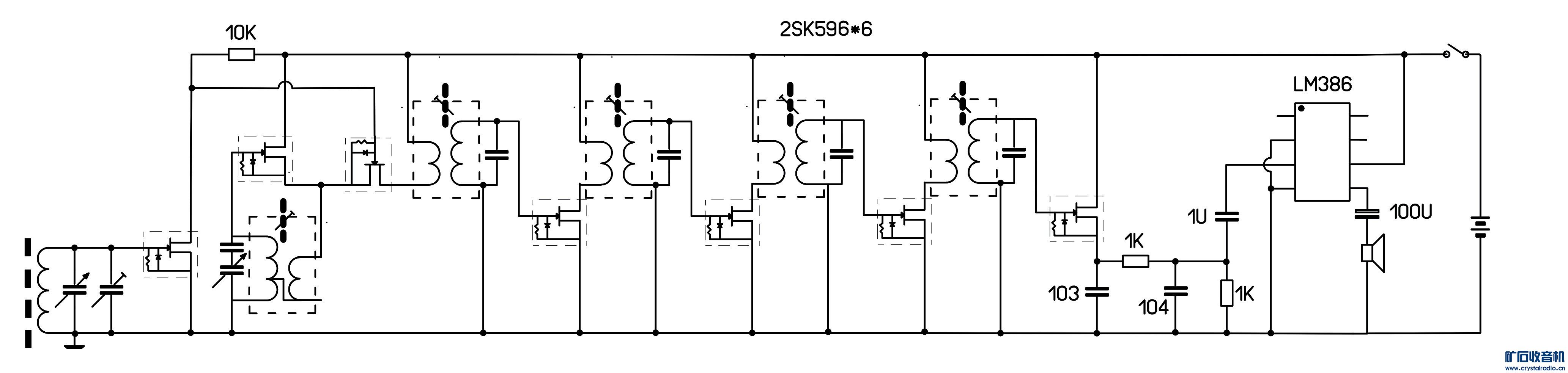

现在接成三级中放的高增益电路,在外接环形天线强信号输入时,音量没有明显变大,强弱信号音量差不多大,音质也没有明显变化,说明强信号未阻塞,只是带宽变宽,可能屏蔽没做好,无台时噪声很大,有高频哨叫声,但收到台噪声和哨叫就没有了,看来此电路不用AGC控制,单然音质要好的话,中放曲线调整比较重要,带宽要宽一点,4只中周要调偏一点,这样效果类似于双调谐,同时增益相益降低,不容易出出自激。暂时就这个电路,要改也就是加AGC,现在来看AGC不加也没关系,

中放管的源极电阻电容拿掉是开始时的方案,二级中放就自激了,所以改成现在的样子,三级中放增益太高,噪声 ...
LM386也省了,换用一只三极管做甲类放大试试
如果确实要用,建议低电压用2822,高电压用LM386

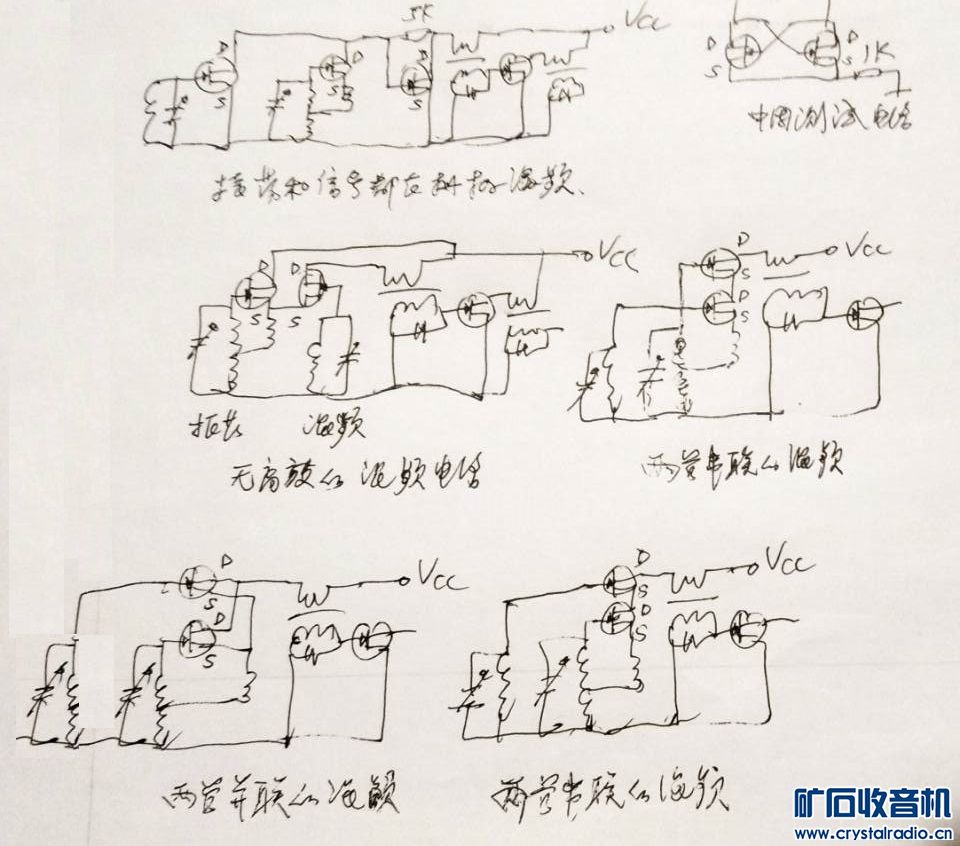

试验了sk596混频的几种不同方法,一种是本振和高放输出都在混频管栅极输入,一种是无高放的混频,一种是两管振荡的中周测试电路,一种是两管并联的混频,另两种是类似于双栅管的两管串联混频,经实际测试,效果相同。给大家参考

高中放增益低是阻抗失配太大。
级间耦合建议采用谐振电容330P的TTF-2-7/TTF-2-8双调谐中周(前后级耦合电容3.9P),输入输出均全圈数接入不用抽头,末级中周改TTF-2-9,初级全圈数接入,次级低阻抗检波输出。
采用二级中放即可,选择性、灵敏度、音频频响均优于原电路。

这个电路高频部分如果用二管串联,就跟BF998差不多了。特色就是中放电路,中周倒过来用有源增益很低,无源增益很高,包括中周的升压和次级串联谐振回路的升压。在正常电路中中周是并联谐振电路,没有升压作用。今天我仿了一个二管串联的变频电路,接入普通收音机,不比晶体管变频效果差。
