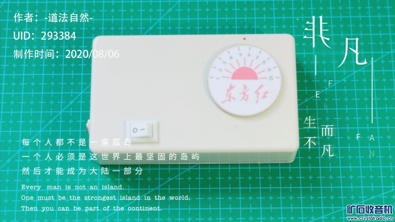

在那火红的六七十年代,再生式收音机风靡一时。再生式收音机有很多机型,比如单管机,二管机,三管机,四管机。那个年代,拥有一台简单的再生式收音机,是很多青少年梦寐以求的宿愿。
YT-1再生式三管收音机灵敏度高,声音清晰洪亮,采用一节1.5V干电池供电,低阻耳机收听,放音震耳,性能稳定。是一款性能不错的口袋收音机。
最近找来一些老原件自制了一台,性能很棒,收听感觉不错。

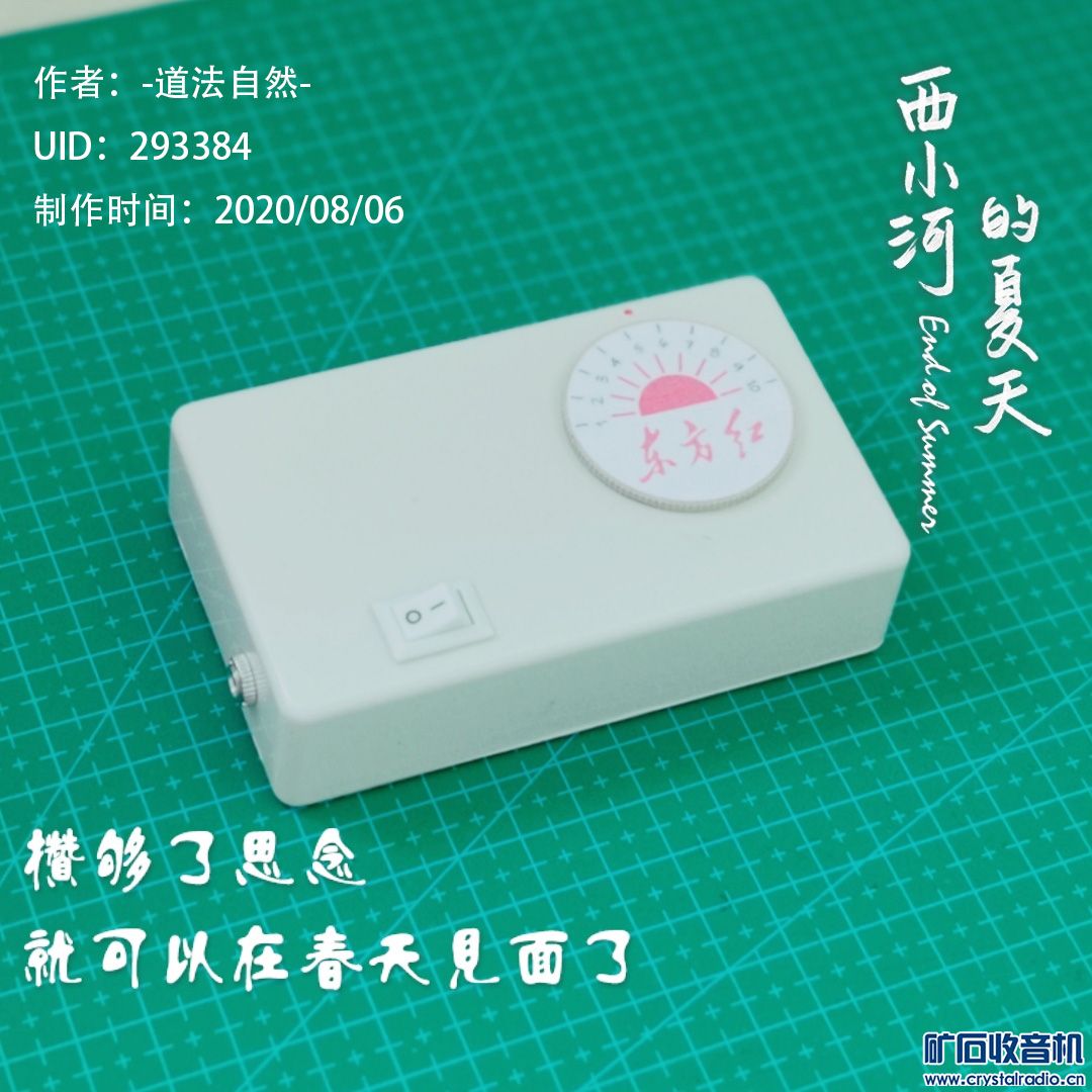

外观图:

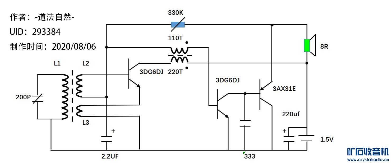

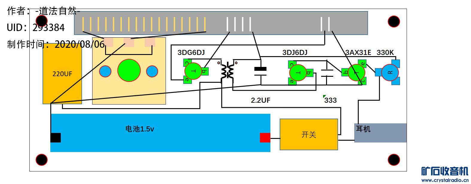

电路图:
接线图:

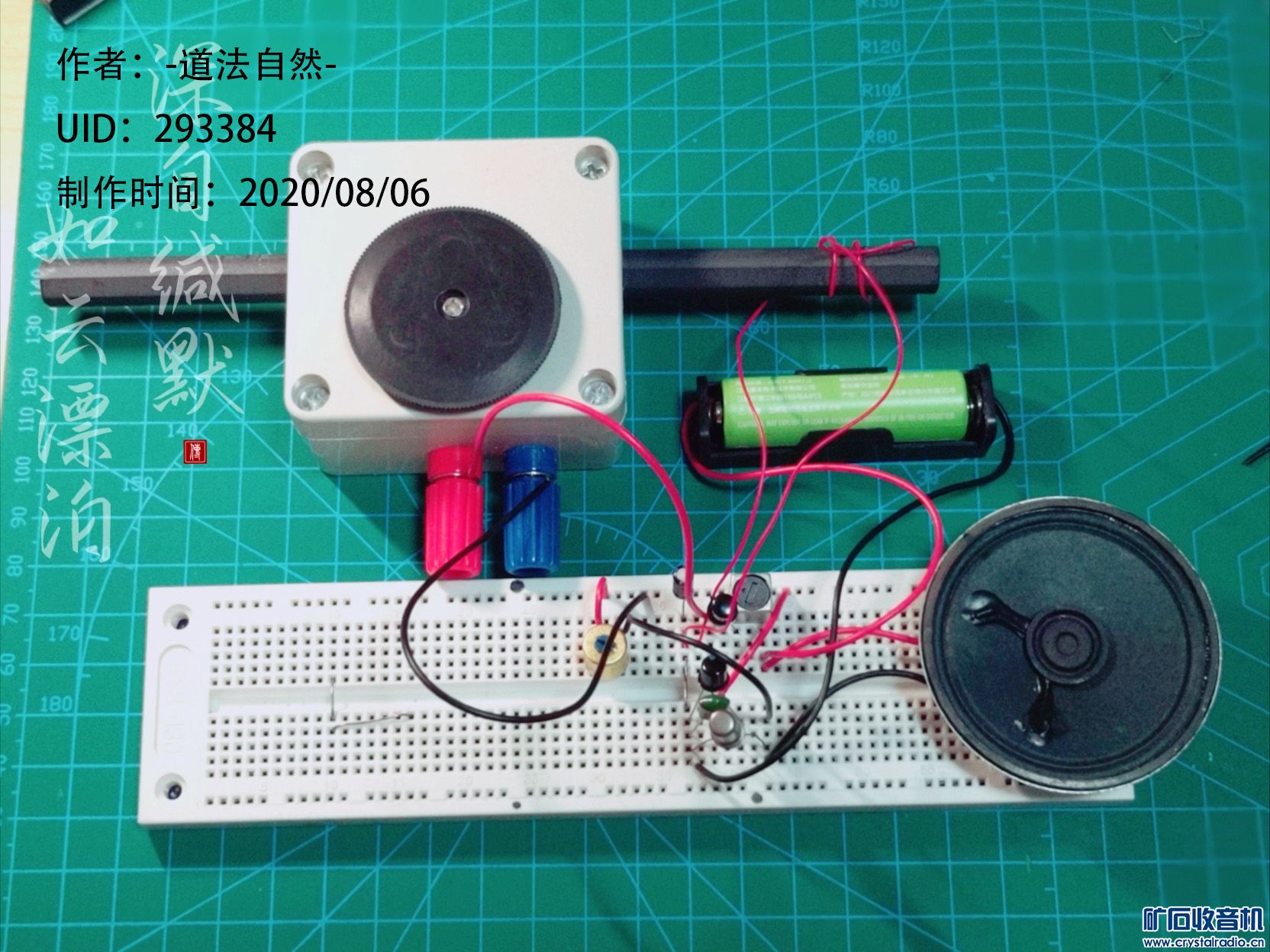

试验电路:
    面包板试机,此电路可以推动小喇叭放音。
    自制LC模块,用pvc接线盒把LC封装起来,磁棒可以左右滑动,用于收音机电路试验。

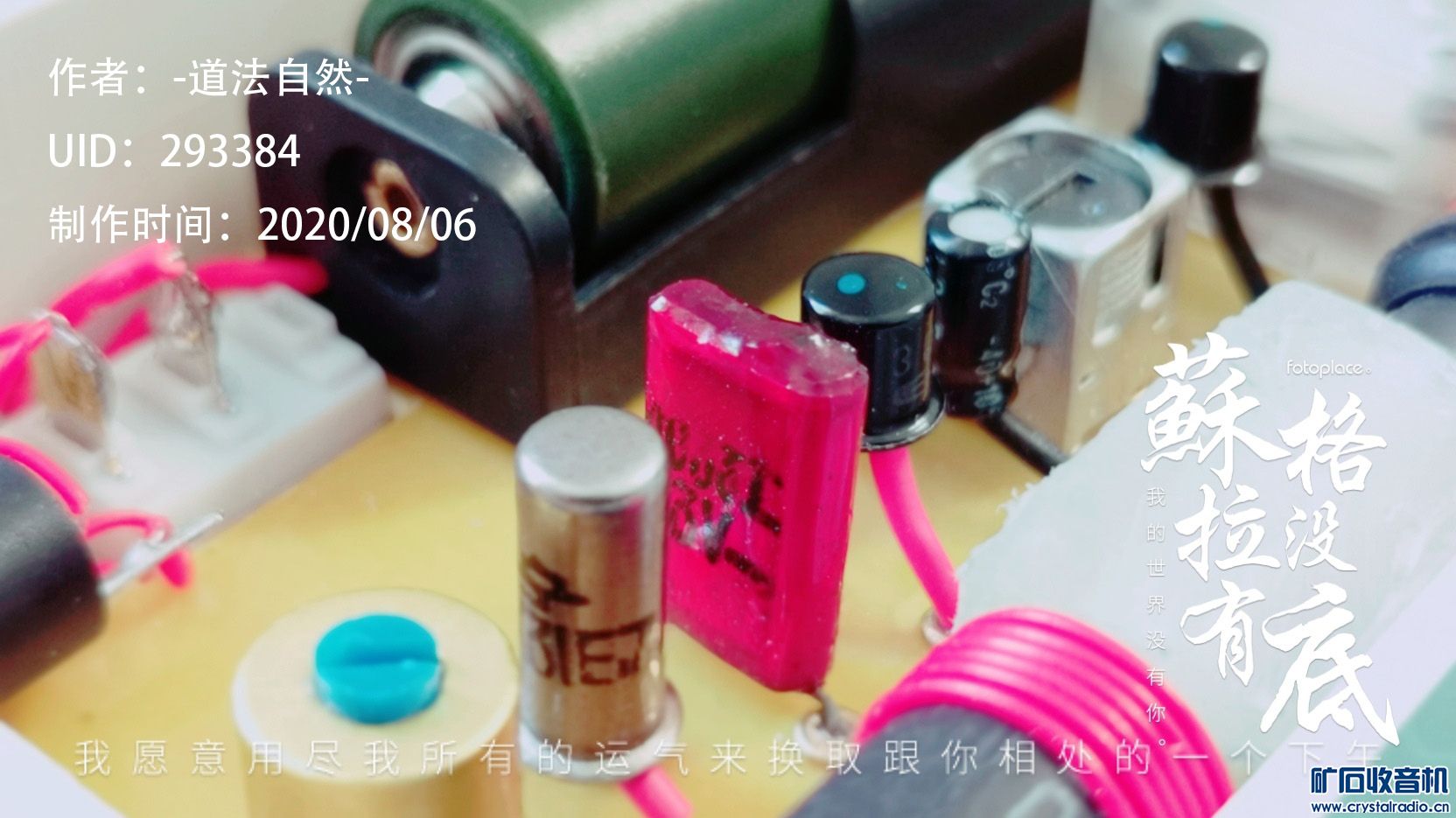

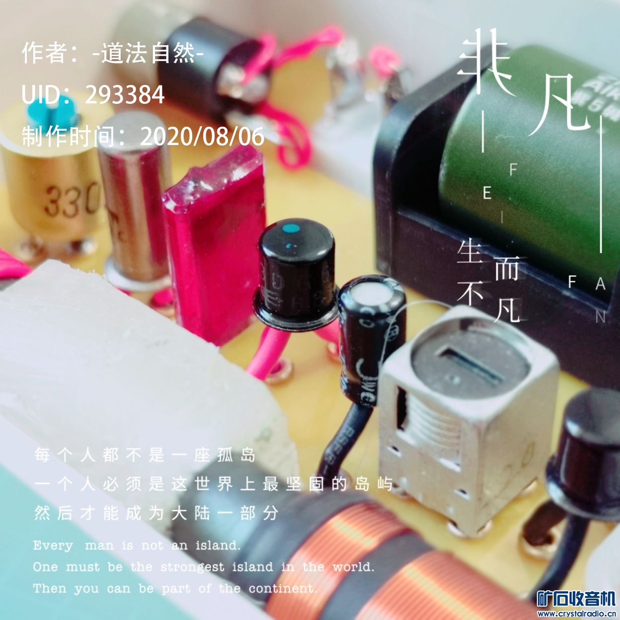

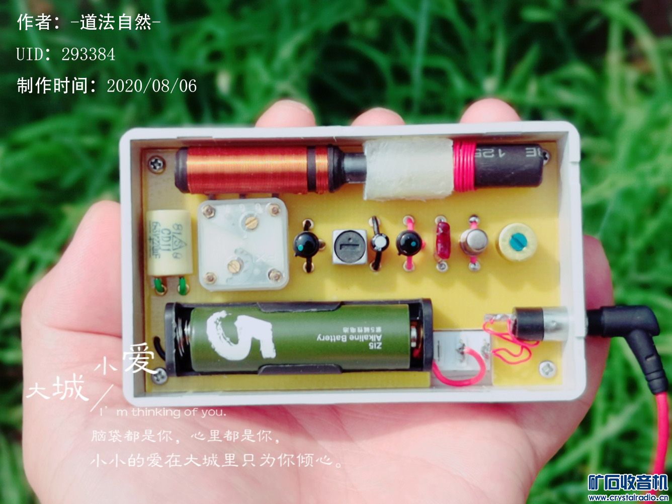

晶体管:
    本机采用两支3DG6DJ蓝点三极管和一支3AX31E低频三极管。
    3DG6DJ放大倍数62
    3AX31E放大倍数65

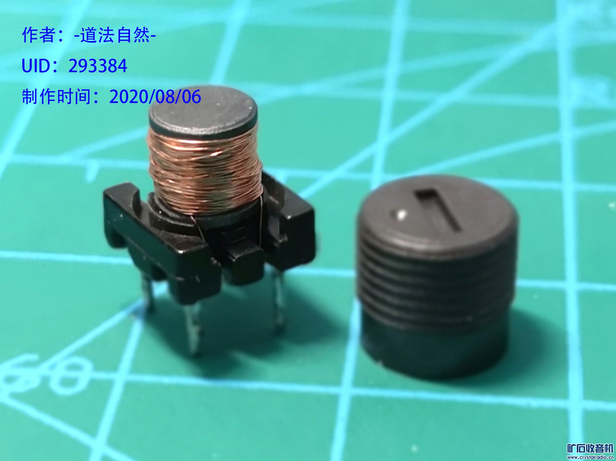

高频变压器:
    本机高频变压器用成品中周制作,此中周为倒车雷达中周,磁芯的中轴比较细,线槽较深。
    ∮0.08mm漆包线绕制,初级220圈,次级120圈,手工绕制,先绕初级再绕次级。

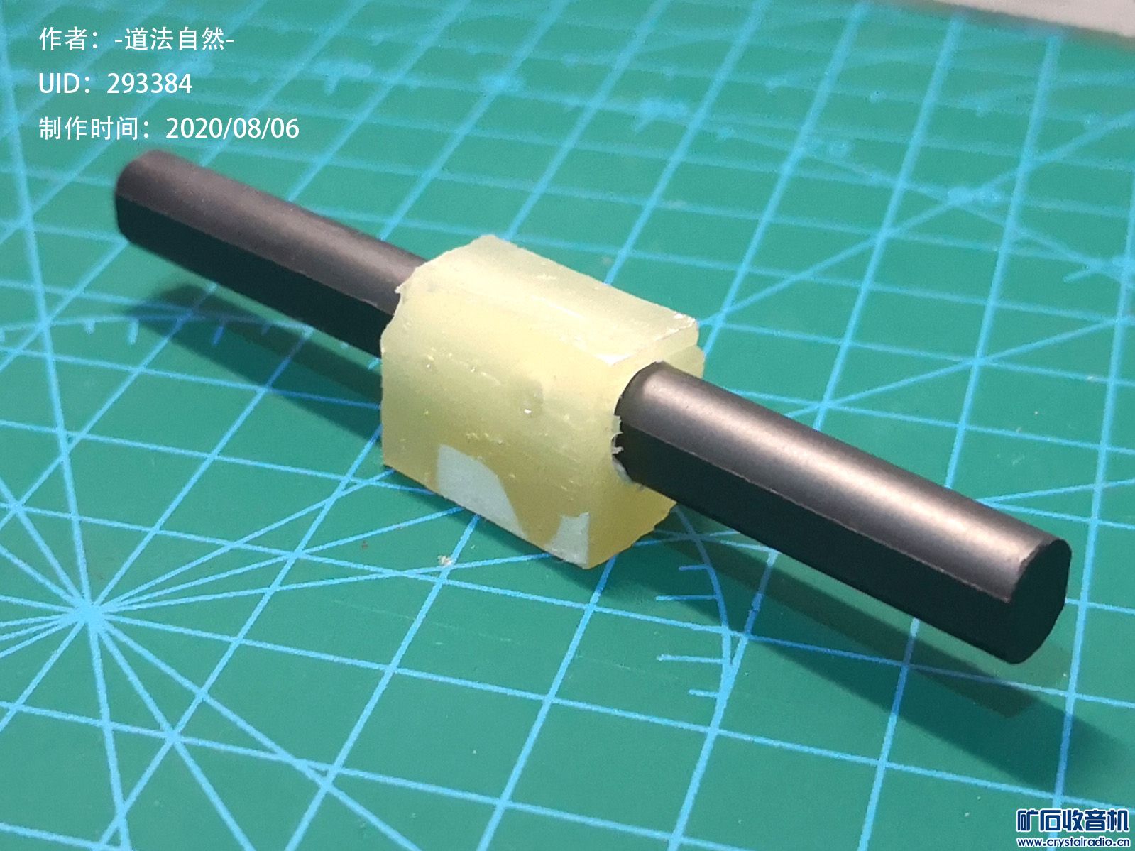

磁棒天线:
    镍锌磁棒 尺寸:80mm×8mm
    ∮0.27mm漆包线 初级95T 次级9T
    磁棒支架先用纸壳制作模具 再用热熔胶棒灌注制成
调谐电容:
    调谐电容用CBM-223P薄膜电容电容量140p+60p
    两组定片相连 与动片之间电容量200P左右

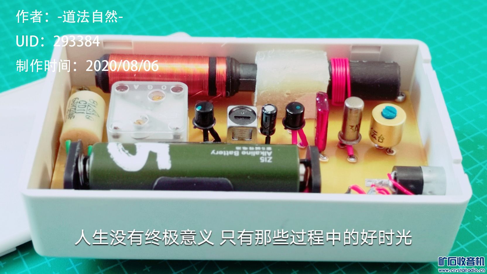

本机采用传统diy方法,环氧板,铜铆钉,飞线焊接。
环氧板尺寸:95mm*55mm  铜铆钉型号M1.5*2.5 打孔钻头∮1.5mm
外壳采用塑料接线盒100mm*60mm*25mm
制作过程:
先用和底板1:1的纸壳绘制实体电路图,排列原件位置,原件从大到小排版。
原件之间距离合适又不互相干扰。排版定稿后画出引脚位置,将纸壳和底板夹在一起,透过纸壳给底板转孔。
转孔时用洞洞板压在纸壳上面,钻头透过洞洞板的孔往下转,这样既准确又不晃动,打出的孔排列也很工整。
三极管和电容管脚套上热缩管,防止管脚被腐蚀,同时也很漂亮。

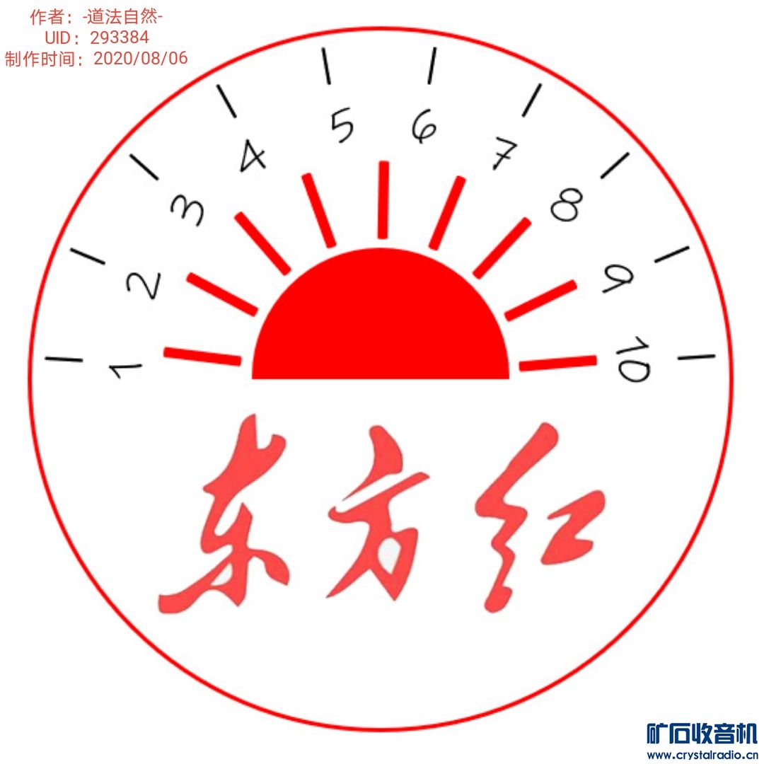

刻度盘用excel绘制,A4纸彩色打印,先在表面粘贴透明胶,后面粘贴双面胶,而后裁剪下来贴在拨轮上。

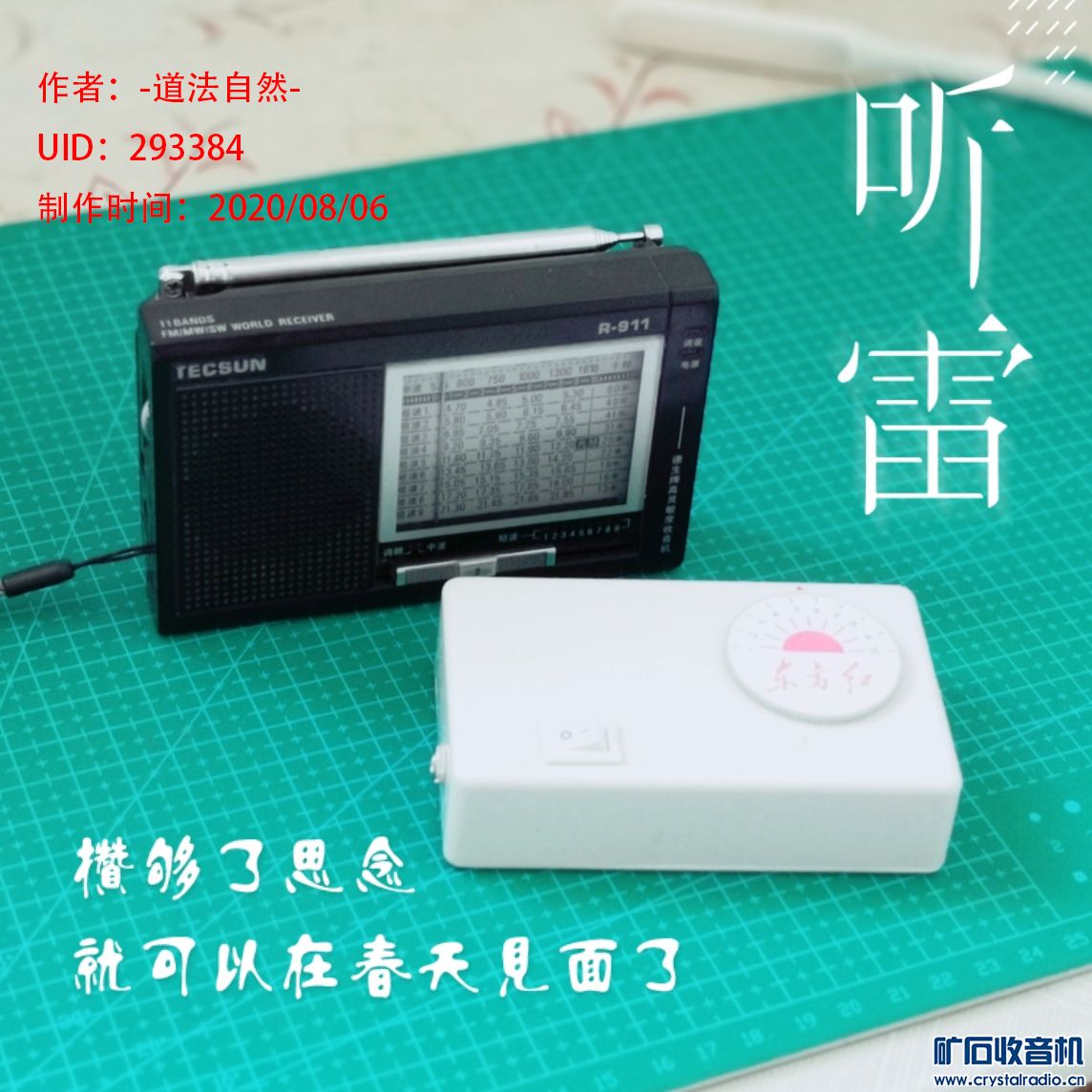

YT-1收音机性能确实很棒,调整偏流声音可以震耳,能推动小喇叭,整机电流可以调到20mA,但考虑只有一节5号电池供电,所以整机电流调整12~18mA左右为好,声音适中。
调节时,再生量和偏流配合调整,再生均匀,灵敏度高,选择性也不错。整机原件少,是一款不错的收音机。
收听地点距离沈阳市150里地左右,收到9个中波电台,夜晚又增加2个弱台。中国之声清晰,有两个朝鲜语电台,其余为地方台。

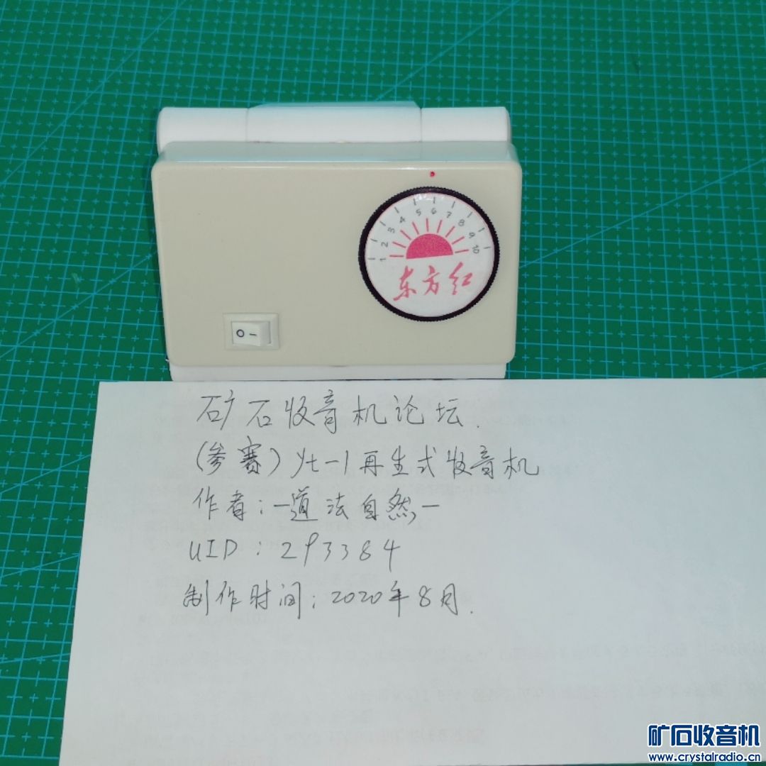

发表于 2021-2-6 07:11:27 | 显示全部楼层

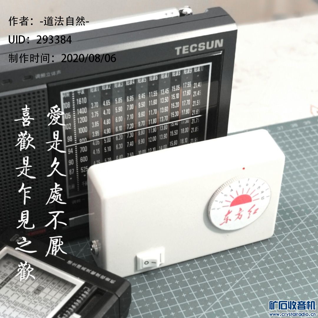

欢迎作品参加12届DIY大赛
根据大赛公告
5.为了防止弄虚作假,保证参赛作品的真实性,参赛作者必须提供一张参赛作品的外观照片,并且照片内必须有作者的ID以及该作品完成的时间,作者ID和完成时间既可以直接书写在作品的外观上,也可写在纸上放在作品上拍照。
请您补充一张照片上来。
 楼主| 发表于 2021-2-7 14:02:44 | 显示全部楼层

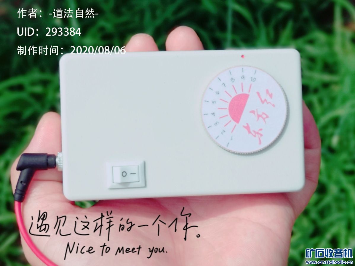

多谢版主提醒,以下为补充内容:
此YT-1机型制作于2020年8月。当时做了两个版本,其一是白色拨轮版,其二是黑色拨轮版。两个版本除拨轮和耳机插座不同外,其硬件布局、走线和使用原件完全一样,由于白色拨轮版的收音机已赠送给有缘人,现补充黑色拨轮版图片:
Yt-1收音机性能优秀,为此制作一块试验板,用8脚IC插座和洞洞板制作,所有原件均可以插拔,用于试验不同管子的放音效果。
以下视频链接为试验板的放音效果:
一节1.5V电池推6.5寸喇叭,放音清晰宏亮。
此视频拍摄于2020年8月。
