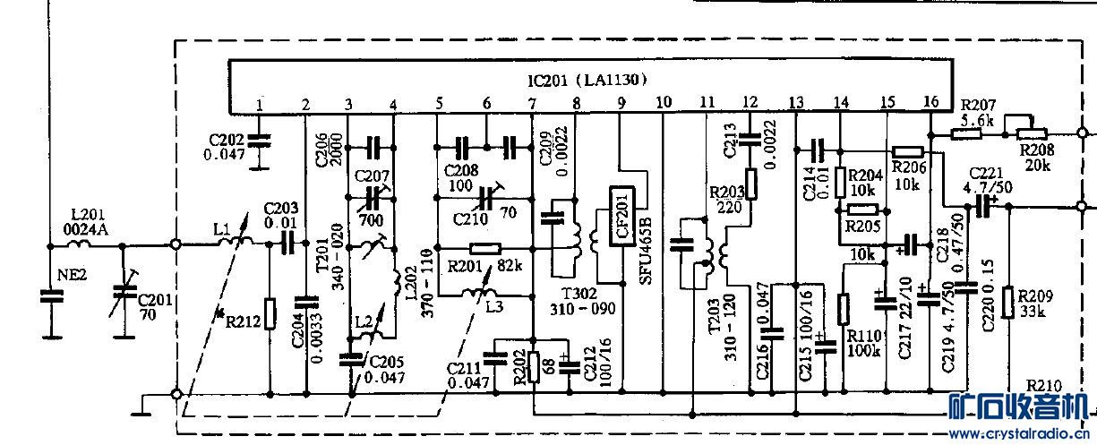

买了一块车机板子,专收中波遇到问题,灵敏度和音量不够。无意中发现用表笔、触碰C203的两端任一边音量大增。2脚是高放输入端,请高手分析。

找一1.5米拉杆天线接好竖起
调出一中间电台
调C201至最大声
发表于 2021-2-5 17:38:07 | 显示全部楼层
车机需要接拉杆天线,表笔接上了等同于天线。

调出一中间电台
接拖线知道,调感机统调是低端调电容高端调电感
发表于 2021-2-5 18:13:18 | 显示全部楼层
这个俺不懂
就知道201在车机壳上有个孔
拉出天线找出台调201声最大就行了
还要调电感
壳都盖上了咋调电感
