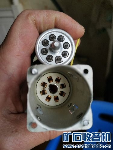

发表于 2021-2-5 13:07:59 来自手机 | 显示全部楼层 |阅读模式
此管大八脚,细管脚。

发表于 2021-2-5 14:19:31 | 显示全部楼层
12J1S是坦克通讯用的高频管,只有北京电子管厂生产,这个电子管在坦克通讯设备中是 嵌入式安装的,我 拆过几台,感觉这个电子管没有用,所以没有留下。
12J1S是玻璃壳的电子管,外面加了一个铝壳,这样就可以卡在整块铝中间了。

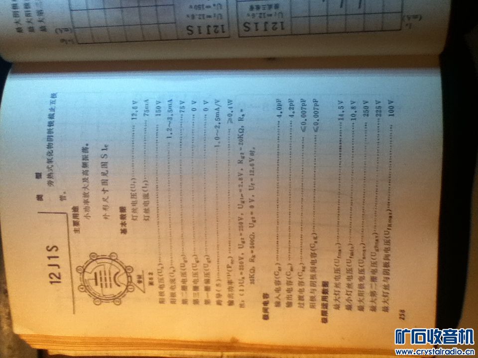

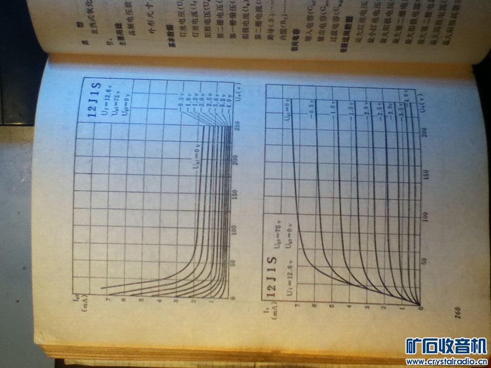

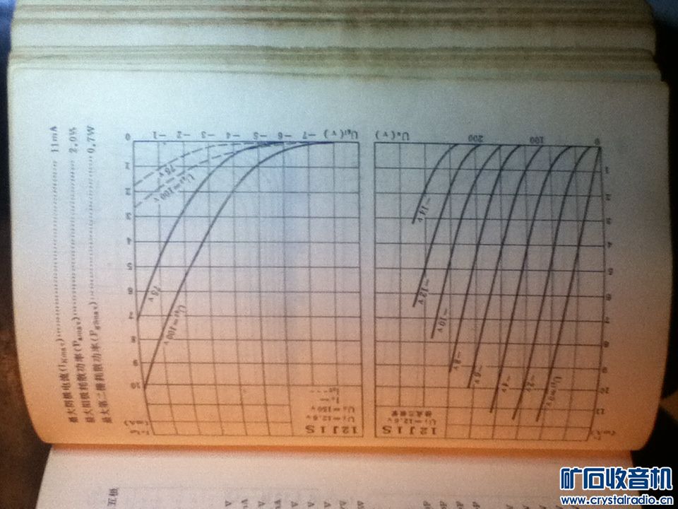

发表于 2021-2-5 16:28:17 | 显示全部楼层
发份资料给你。
发表于 2021-2-5 16:36:45 | 显示全部楼层
保存的资料,参考一下:
                 电子管参数-- 国产电子管         12J1S
                       类型:      旁热式阴极锐截止五极管
                       主要用途:  小功率放大及高频振荡
            (基本数据)
              灯丝电压(Uf)=12.6V;                灯丝电流(If)=0.075A;
              阳极电压(Ua)=150V;               阳极电流(Ia)1.2 ~3.5mA;
              第二栅极电压(Ug2)=75V;           第二栅极电流(Ig2)≤XXmA;
              跨导(S)=1.0 ~2.5mA/V.           【2.5mA/V.三极管状态】
              输出功率(Psc)>0.4W
           (极间电容)
             输入电容(Cin)=4.0pF;
             输出电容(Cout)=4.2pF;
             过渡电容(Cag)≤0.007pF;
             灯丝与阴极间电容(Cfk)≤0.007pF
          (极限运用数据)
            最大灯丝电压(Ufmax)=14.5V;
            最小灯丝电压(Ufmin)=10.8V;
            最大阳极电压(Uamax)=250V;
            最大第二栅极电压(Ug2maxp)=225V;
            最大灯丝与阴极间电压(Ufkmax)±100V;
            最大阴极电流(Ikmax)=11mA;
            最大阳极耗散功率(Pamax) =2.0W;
            最大第二栅极耗散功率(Pg2max)=0.7W;
            最大第一栅极电阻(Rgmax)=1MΩ.
发表于 2021-2-5 20:16:13 | 显示全部楼层
就是灯丝电压12.6V的4J1S。
这也不是叫 大八脚,细管脚,而是锁式八脚。
