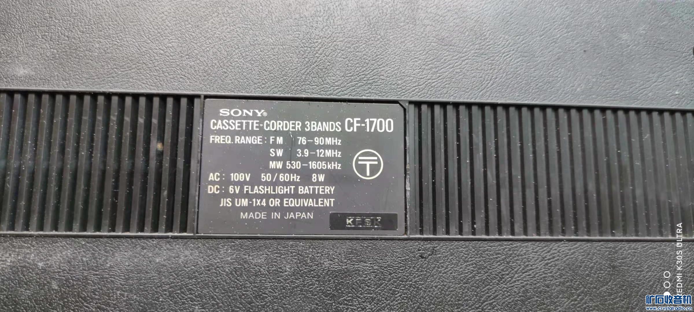

评价一下索尼CF-1700收录机,谢谢

日本本土机,单声道,做工不错。

不错,就是要改调频频率接收范围

这机器有重量,音质不错,什么价?

50元!!!

刚改了一个,将天调C4的 15P换掉本振C13的30P,C4换成8p。统调本振调CT2和L4,天调调CT1和L2。这机器有份量,空气连,钴磁喇叭,比三洋4500音质高一档,缺陷是单声道

不需图纸就能改,电路板上有元件编号
