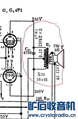

今天没事看书发现个问题。两个图给的数据都是2376T*2铁心的尺寸不一样。一个是16*16,另一个是GEB26,我查了一下GEIB26有三个尺寸,分别是26*39,26*45,26*52.不知道那个数据是错的。
发表于 2021-2-5 09:10:08 | 显示全部楼层
输出变压器铁芯截面积与输出功率和低频下限有关,取值不同结果相差很大,从电路图看下面采用300mm喇叭,其低频下限要比上面电路低,截面积大是有一定原因的。正如楼上说的,16X16mm铁芯能否绕的下是个问题。

这不好说,需要验算16×16的窗口是否容得下,如果能容得下就说明都没错,只能是26的窗口没用尽有点浪费

不管是单端牛还是推挽牛,只要达到一定尺寸的铁芯都可以满足阻抗匹配正常工作,区别在于低端频响。低端频响的关键是电感量,大铁芯可以达到大的电感量,实现更低的低端频响。但低端频响指标也不是越低越好,需要与扬声器频响适应,较小尺寸的扬声器无法重现很低的音频。大电感会产生较大的漏感,对高端频响不利,所以要因地制宜,适而可至。
小铁芯牺牲效率用减小线径增加圈数实现大电感是不可取的,漏感太大,得不偿失。
下面那个电路估计是低音频通道功放,要求下限频率很低,所以铁芯尺寸很大。

谢谢各位老师;我的疑问是铁心的截面积越大圈数应该越少才对。16*16的面积256,GEIB26的面积是1014。其匝数一模一样。而次级16欧的176匝,8欧的124匝,越看越糊度。

圈数多少与初级电感有关,初级电感取决于低频下限,初级圈数多低频好。阻抗比等于圈数的平方,16/8=2,176/124=1.42,近似于根号2.

糊涂就对了。不管是现代还是早期,许多书籍里面的部分内容都是相互转抄借鉴的,不管他对不对。
按他这个,次级8欧姆124匝、16欧姆176匝反算初级阻抗为13500Ω而非10000欧姆。
