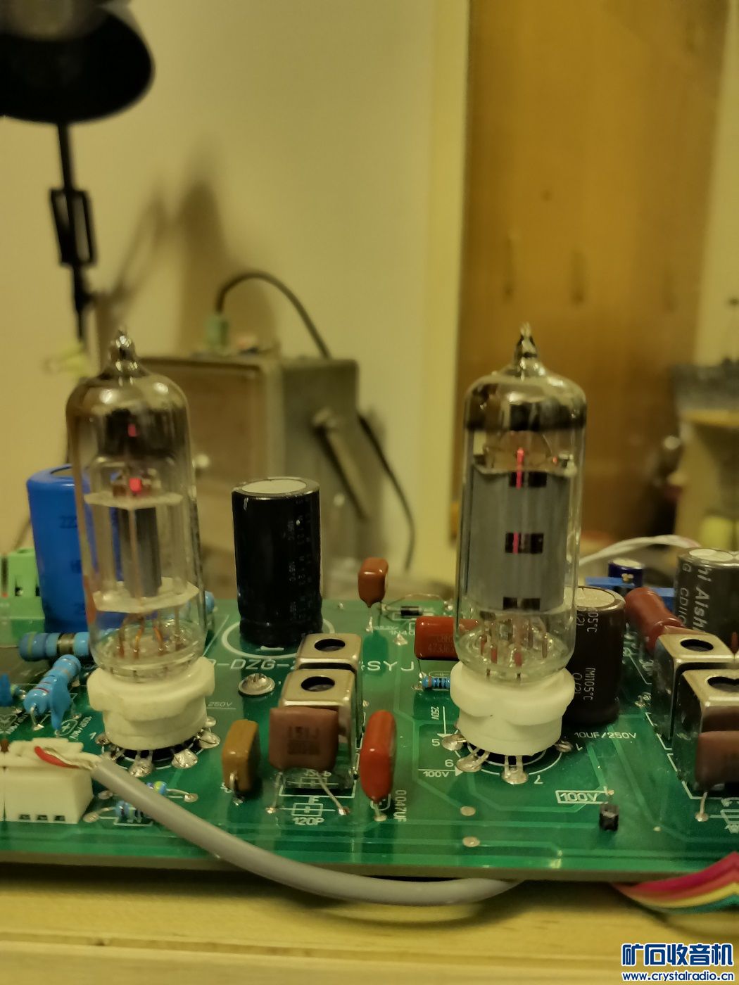

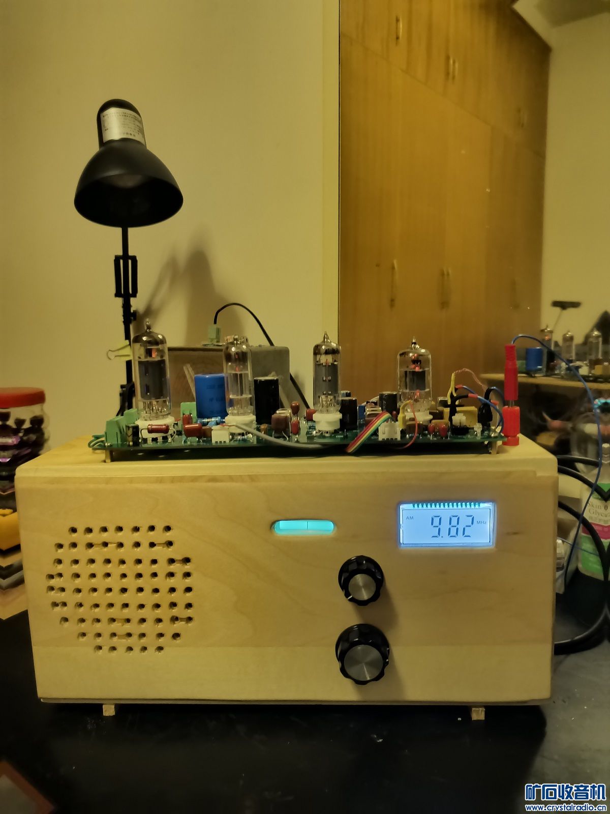

久来想做个PCB版的电子管收音机,受坛内新瓶装旧酒贴子启发和帮助,搞了个半裸的机型,几经周折乐趣无穷。直接上图。 IMG_20210204_202911.jpg IMG_20210204_202842.jpg IMG_20210204_202725.jpg IMG_20210204_202656.jpg IMG_20210204_202642.jpg IMG_20210204_202631.jpg IMG_20210204_202505.jpg

本来调谐回路按坛友的思路用变容2极管,买了20只变容管装上本振起振困难,波形十分难看,短波段怎么折腾也不起振。换上空变立马起振,波形飘亮。原想不用铁底盘会干扰严重,装好后效果与铁底盘没有区别,短波音质干净,但心多余了。

开句玩笑,坛友用新瓶装旧酒,我用酒盒装旧酒。

 楼主| 发表于 2021-3-5 13:05:50 | 显示全部楼层
板子是按6U1 设计的,换成6F1玩,效果还行。直接改脚插上试,可能是阳极,廉栅电压比标准高了,和6U1比,增益高,燥音也大些。

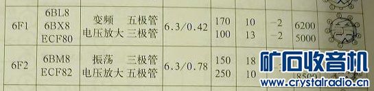

发表于 2022-9-16 14:42:55 | 显示全部楼层
ysh 发表于 2021-3-5 13:05
板子是按6U1 设计的,换成6F1玩,效果还行。直接改脚插上试,可能是阳极,廉栅电压比标准高了,和6U1比,增 ...
ysh 好,6U1 能直接换成6F1玩吗? 能否上6F1更清晰的图片,谢谢!
此图6F1的管脚信息不清晰,能否上6F1更清晰的图片。
谢谢!
 楼主| 发表于 2022-9-29 21:00:25 | 显示全部楼层
1楼的图不清楚吗?
发表于 2022-9-30 08:31:35 | 显示全部楼层
请介绍振荡线圈的参数,谢谢!
