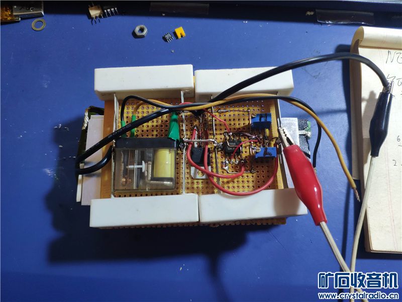

马上就用NE555做了一个低压自动补充电,这两天才弄完,用的是没用的维修过的DELL19V电源模块,看中它电流够大4.5A,体积够小,且效率也够高;
NE555就是做成个低压检测到设定的低压值15.2V后驱动继电器输出接通电源模块的220V电,到了设定的补充结束电压16.5V后就断开继电器输出,这样就可以实现220V电源模块0功耗待机
电源输出经过4只1欧姆15W功率水泥电阻串并联还是1欧,主要目的是进行限流,开始充电时候19.5V降压到15.2V,用四只也是为了分担功耗,一只电阻理论上可以但是太热了,其实这个方案也不好,电源利用率不高,最好是把电源模块改造成自动限流模式那种就比较完美了,到了最大电流自动降低输出电压最好了;
电路图和实物电路板如下:
做好后测试了一次,发现发热还是挺厉害的,后来又加多了散热孔;
感觉电位器设置太灵敏不好调,又改了电路加了电位器两端的固定分压电阻,电位器也从100K换为5K的多圈,顺便把调整方向调整到便于理解的方向,顺时针增大设定点,逆时针减少设定点

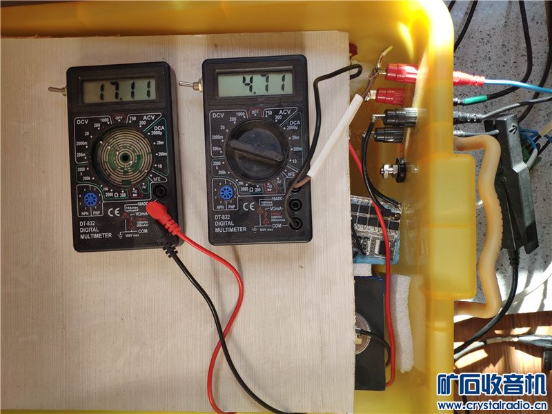

刚装好,等待下一次低压了,刚才这次低压也是积累了好几天的阴天才终于把电池电压泄放到15V测试的,这两天天又晴了,充电功率也上来了,电流达到17V4.7A了
