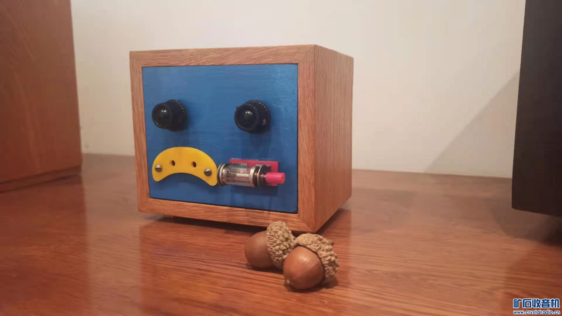

怀旧情结,两个橡果点缀的不错

很可爱吧!橡果子是我设计制作的灵感

橡果子是耳塞机设计灵感的来源

可以调整下部件位置,检波器做鼻子,耳机座做嘴巴,两个橡果子里装上助听器耳机。
女儿说我怎么把一牙儿桔子粘在上面了

我给此机取名“梵高的星空”

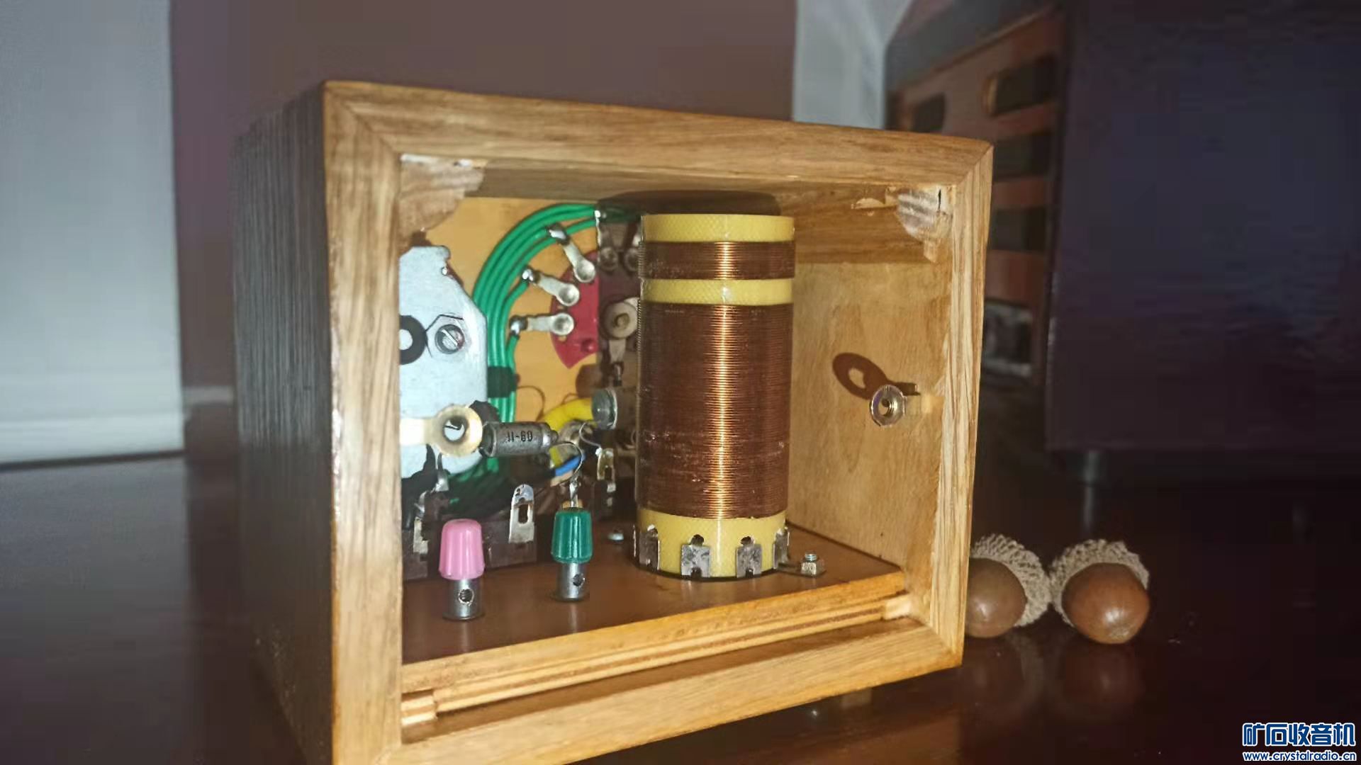

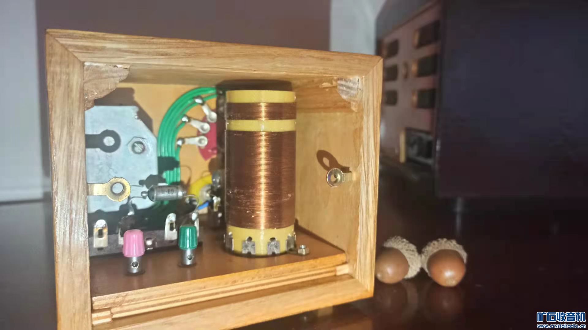

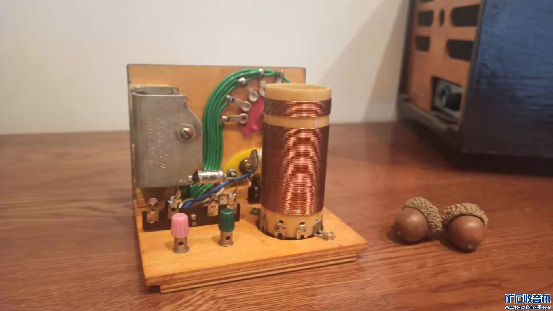

大部分零件都是50年代的,怀旧感十足。
里边那个ДГЦ-27是合金型锗面接触二极管,整流用的,检波用不合适,最好换个Д-2。

用了不少老零件,
接线柱,分线器,活动矿石。。。。。。

谢谢前辈指点!原来那只前苏联二极管是整流用的,回头我换下来。前面还有一只活动矿石,就是检波效率低些
