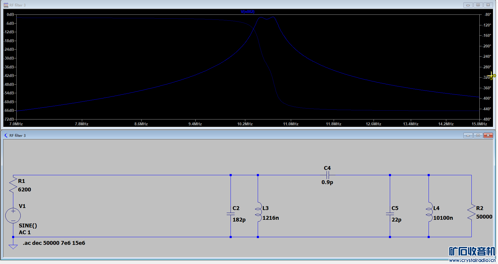

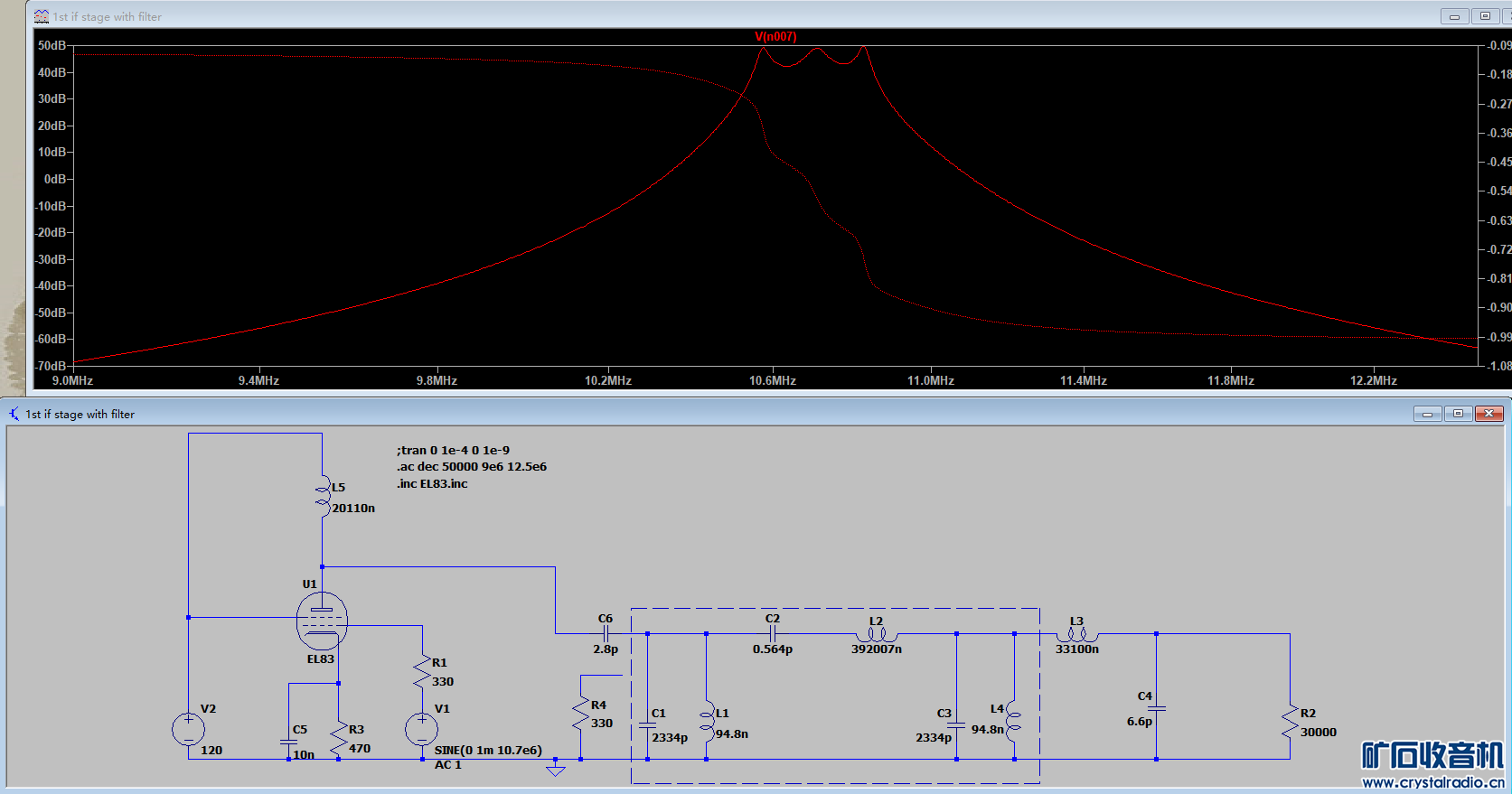

看看仿真的结果,
一个是电容耦合双调谐中周的,另一个是的框线里面是一个滤波器,两端分别通过阻抗变换,由于阻抗变换的原件参数并不需要太精确的调整,所以性能基本取决于滤波器性能。
以前的人不可能不知道,一定是哪里想太美了?

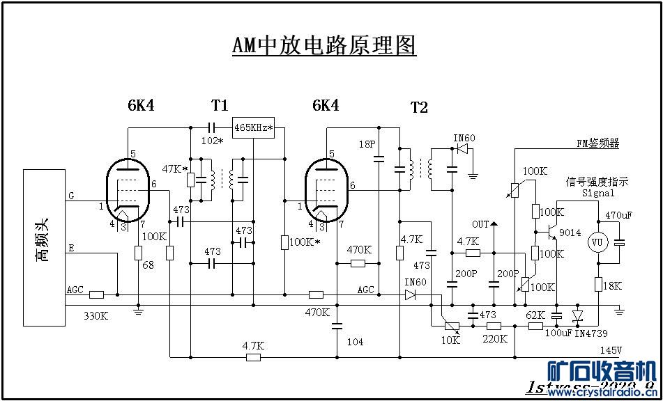

关于FM电子管中放里10.7MHz中周的有关问题,我也来说几句,凑个热闹。如有说不对的地方,还请指正,谢谢!
第一个问题,常见的10.7MHz中周LC取值不尽统一,我个人用的比较多的是C=33P,L=5~7uH,这样中周谐振在10.7MHz时,回路的阻抗就可以用公式计算出来了。谐振时,回路的阻抗是感抗或容抗的Q倍。
第二个问题,FM中放一般用类似6J4或6K4这样的管子作为有源器件,输入输出阻抗都比较高,而中周在谐振时,阻抗也很高,故在匹配上不存在明显的失配现象,不用担心。
第三个问题,陶瓷滤波器是有插损的。不过,正如楼主所说,也只有3,4个dB,这看似有损耗,但由于一般FM中放有两级或多级,放大器增益比较高,差不多是10倍于插损,所以这点插损也算不了什么。我曾经用280KHz的10.7MHz陶瓷滤波器,做过中放试验,中放也是可以使用的,只是少了一点调试中周的乐趣,且带宽受制于它。
第四个问题,关于中周的Q值,其实它与其它高频电路一样,对Q值比较敏感。一般而言,中周的Q值越高,增益就高,带宽就窄,反之亦然。所以,在做中周时,就要搞清楚这三个量之间的关系,他们是相互影响的,要有一个合理的取舍。故,做一套好中周是要花一点心血的。
第五个问题,首先,用陶瓷滤波器代替传统中周没问题 ,只是要选择合适的带宽滤波器,比如选280KHz。由于电子管工作电压比较高,所以,从阳极输出的信号要用一个几百P的高频电容进行隔离耦合,而滤波器输出到下一级中放的栅极时,直接联接即可,不需要隔离。
这是本人前两个月曾经做过的,两级AM465KHz中放原理图,中周与陶瓷滤波器二选一,效果一样好。

陶瓷滤波器可以免调试,而且FM音质较好,那么对通道群延迟就会有要求,现在的陶滤不但插损小而且优化了群延迟,这也是为什么后期用陶瓷滤波器的fm机器虽然灵敏度不一定有优势但是音质明显要好。
等有了中频图示仪,再实物调试来看。
电子管输入输出阻抗高,陶滤按照330欧设计的,所以前后增加了lc阻抗变换,仿真结果显示,效果比中周还好。
请看图,用三节带通代替陶滤,带内波动较大,但是呢带外衰减和增益指标都好。
另外还有一个纠结,就是第一中周用陶滤哪么后面还是用中周?FM 算上限幅都要3级中方。
陶滤之后直接到二混,降低到几百khz然后阻容放大最后脉冲计数检波?
