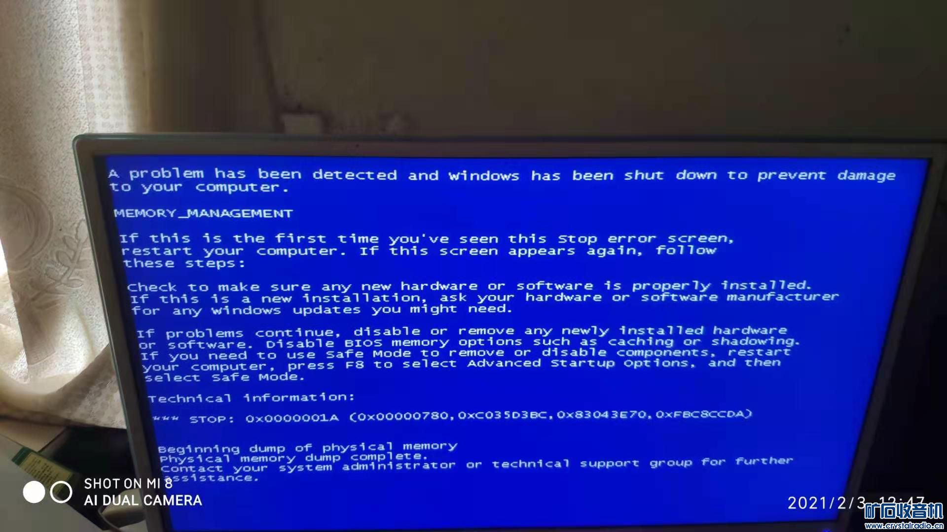

俺的电脑经常出现蓝屏,是什么问题造成滴?
发表于 2021-2-3 13:26:54 | 显示全部楼层 |阅读模式

BSOD多半是硬件或者驱动引起的,需要分析的话可以把转储的dmp文件发上来
使用WinDbg来查看错误信息
发表于 2021-2-3 14:16:55 | 显示全部楼层
选择兼容性好的内存,重装下系统。。

重新装系统,如果还是蓝屏,换内存,还不行的话显卡检查一下

0x0000001A代码呀,内存问题比较大
 楼主| 发表于 2021-2-3 19:37:26 | 显示全部楼层

用替换法,先找个CPU换一下试试吧
