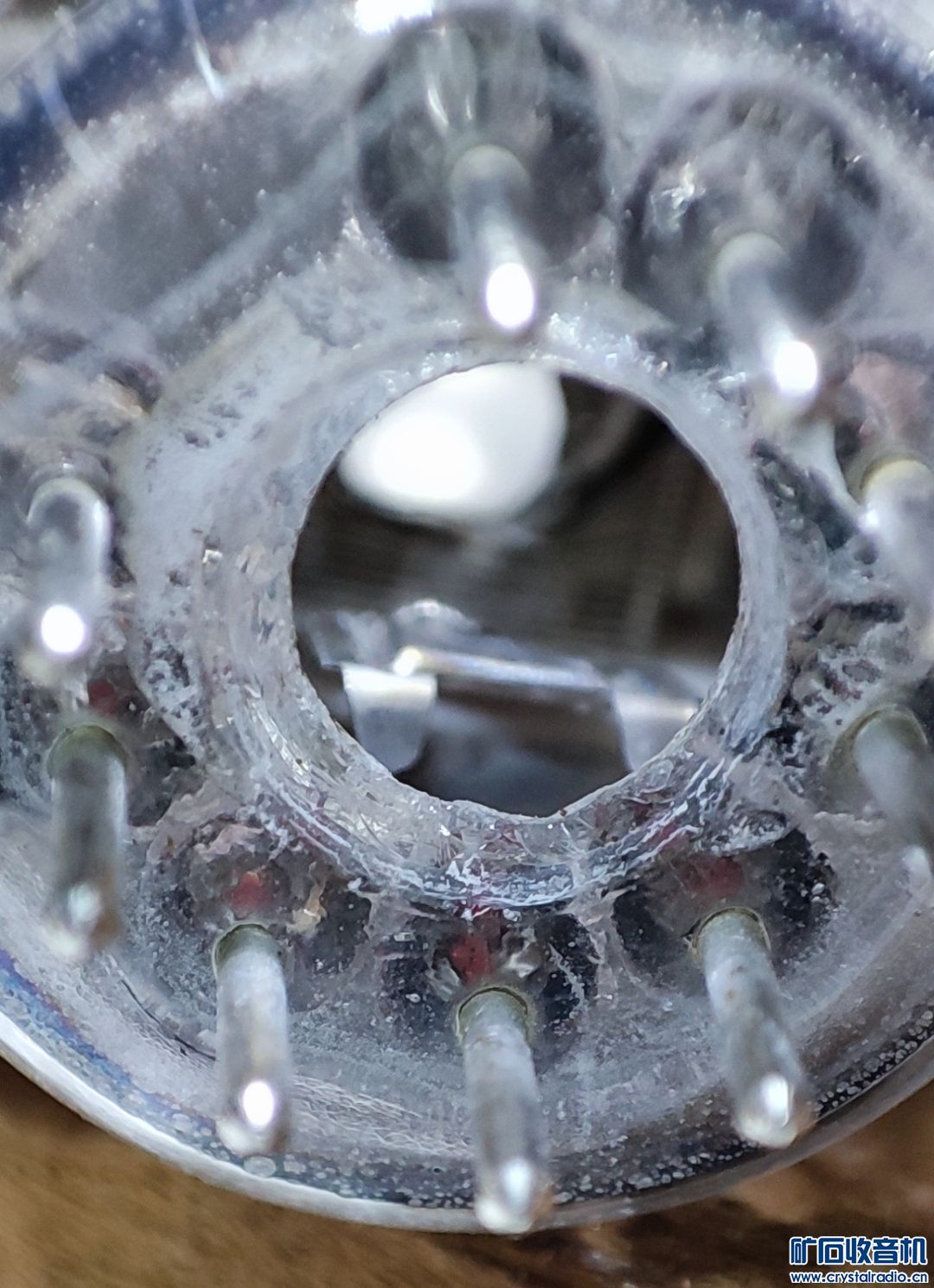

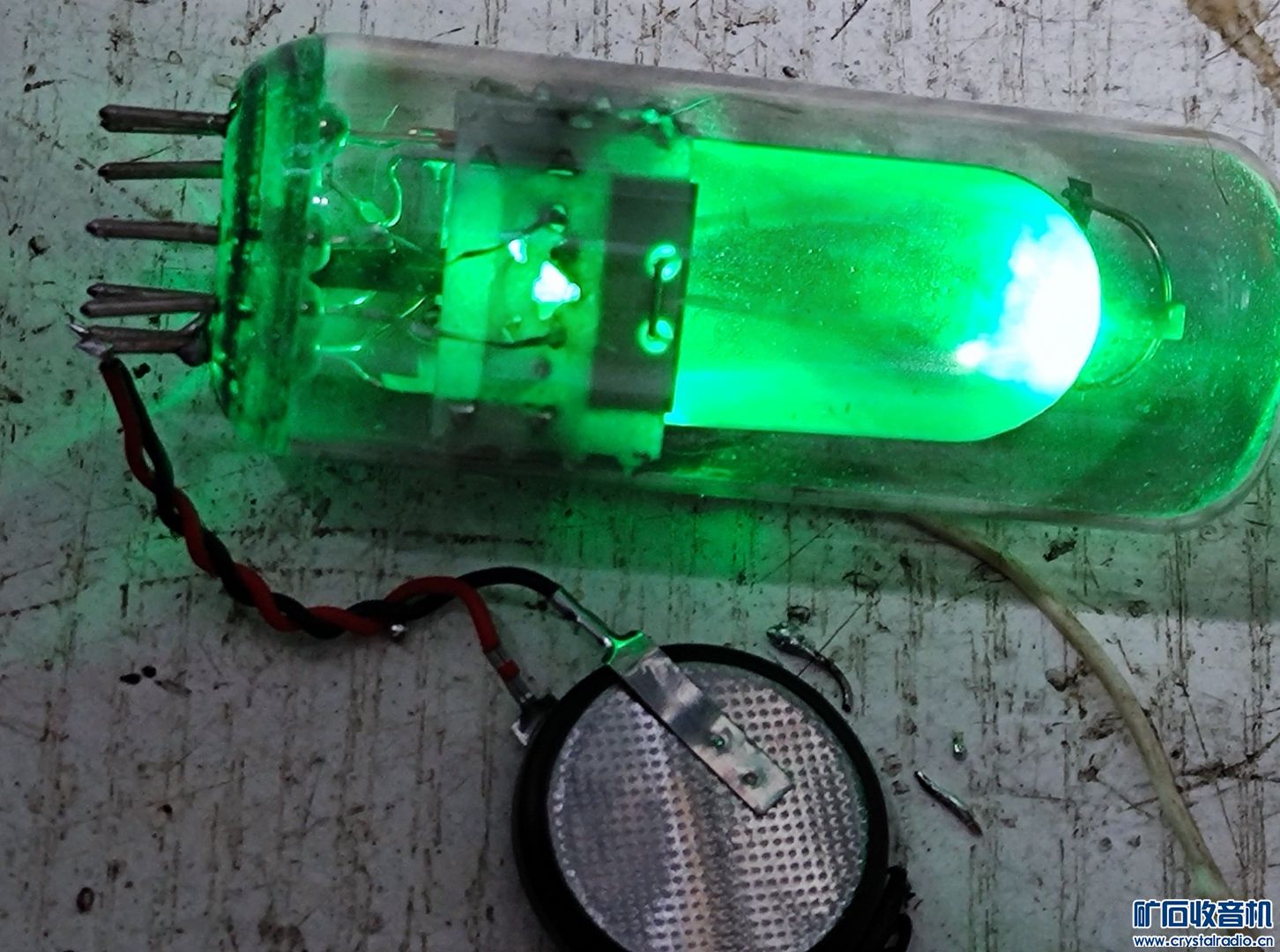

把LED植入了玻璃管但是需要从AGC取信号放大,不会使用电路,望老师同学不吝赐教,谢谢了!
把电子管底部钻了个孔,塞进绿色LED
发表于 2021-2-2 19:44:52 | 显示全部楼层
孔掏的不错   里面只一只LED灯 建议加电阻直接输出变压器次级端吧  简单省事

 楼主| 发表于 2021-2-2 20:03:30 | 显示全部楼层
wys25251325 发表于 2021-2-2 19:48
您看看KA2284 五段电平
主要想利用6E1躯壳,单只led就行。
 楼主| 发表于 2021-2-2 20:05:26 | 显示全部楼层
那只是音量大小显示。我想做成调谐显示。

发表于 2021-2-3 07:11:11 | 显示全部楼层
不好搞,真的不好搞。这个电路要高阻输入,否则,会影响AGC电路的正常工作。输入电阻1M以上的晶体管电路,貌似只能使用场效应管,而场效应管有开启电压补偿问题。不好搞,真的不好搞。
 楼主| 发表于 2021-2-3 08:15:56 | 显示全部楼层
makye 发表于 2021-2-2 22:51
单只LED怎么做调谐指示?
能做成调准台满亮,调不准台弱或不亮就行了,
