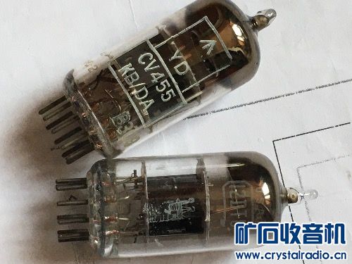

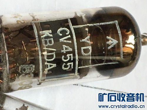

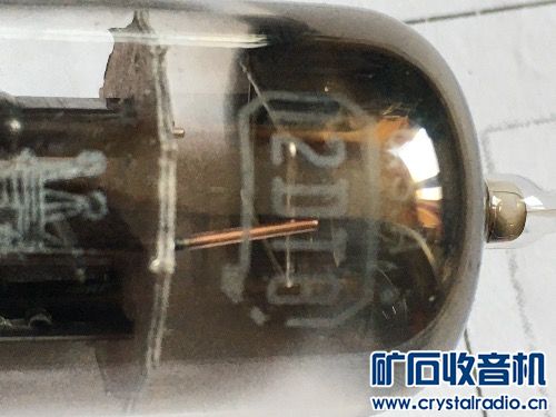

在家没事扒拉管子找出这俩,哪来的不清楚。这俩是啥管子?好干啥用?谢谢!

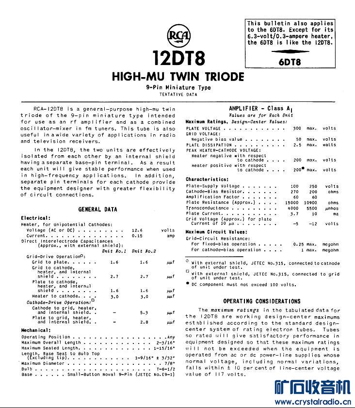

FM高频头好管子,0.15A丝流管普遍用于串丝机。下面是一些应用补充。

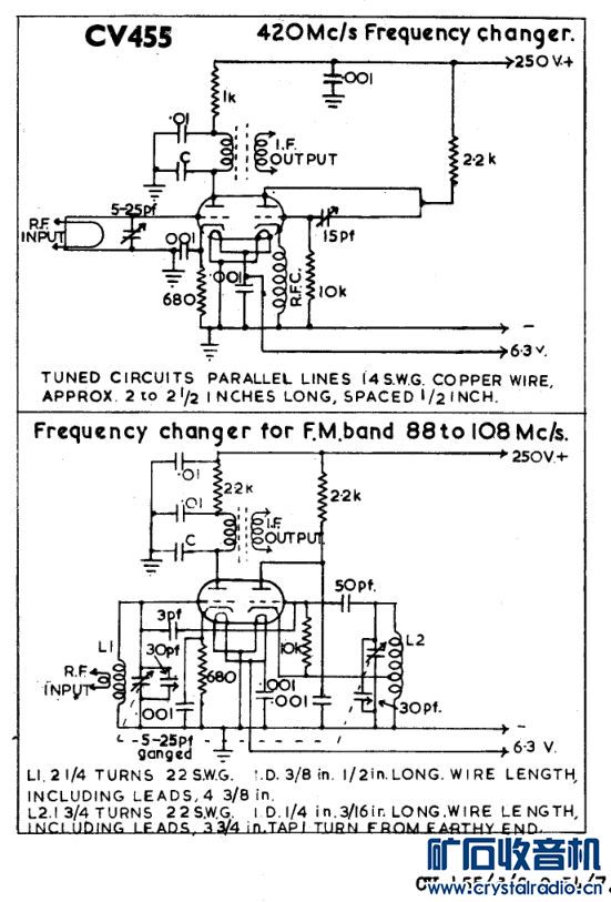

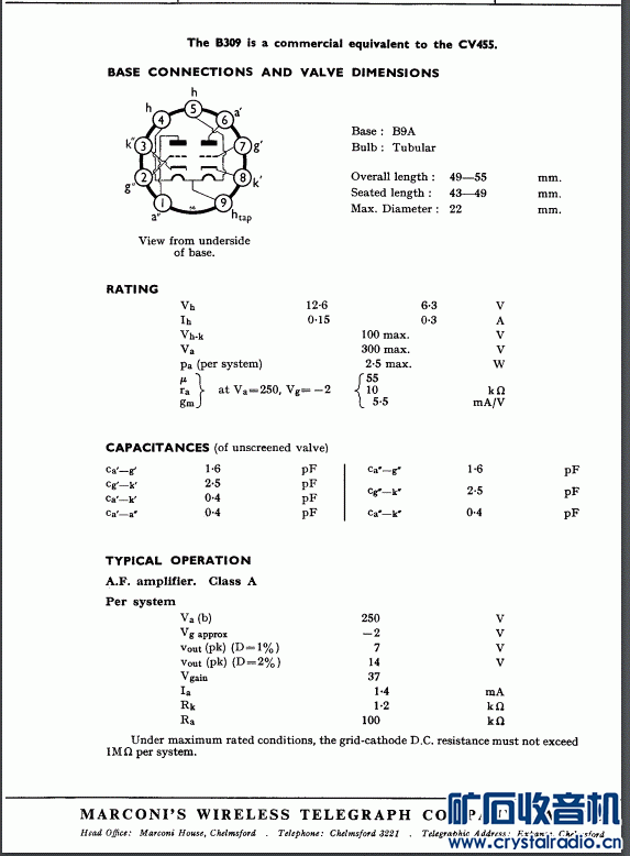

12DT8双三极管,灯丝电压12伏,电流0.15安,工作于超短波,常用于胆调频的高放。供参考。CV455也是双三极管,灯丝电压6伏,电流0.3安,用于哪个频段不清楚,比较少见。
发表于 2021-2-2 09:01:14 | 显示全部楼层
CV455双三极管:

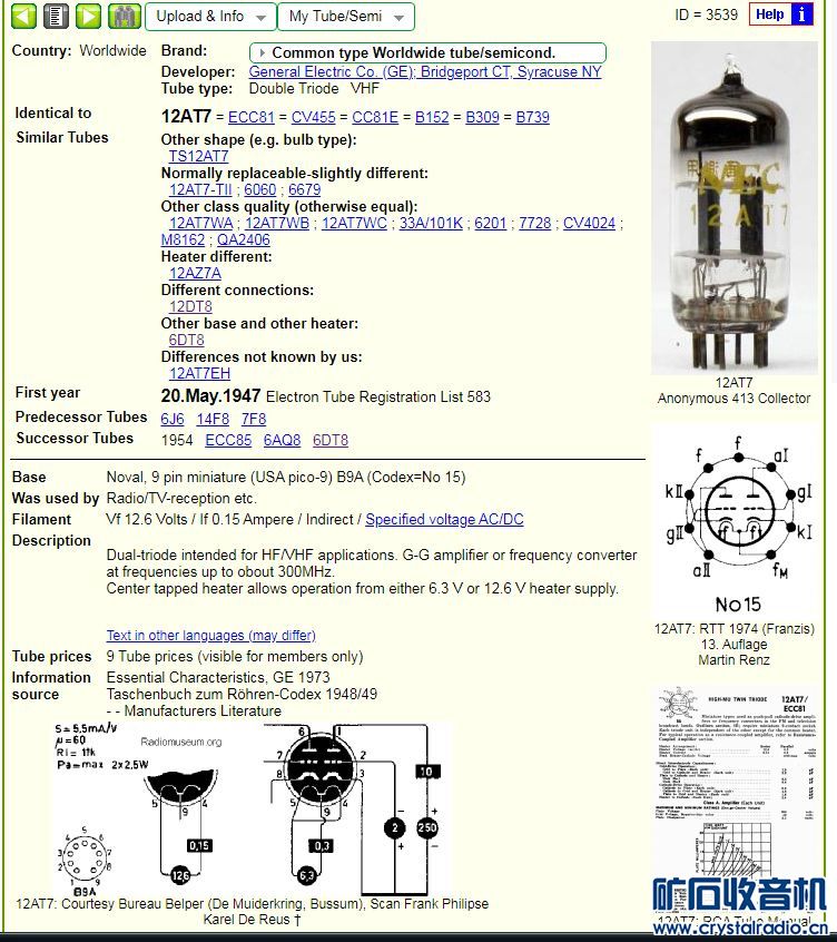

CV455=ECC81=12AT7。12DT8更妙,基本参数与12AT7相同,笫九脚不是灯絲而是隔离脚,要求直接接地。是美式串絲机FM高头专用胆,很缺。
