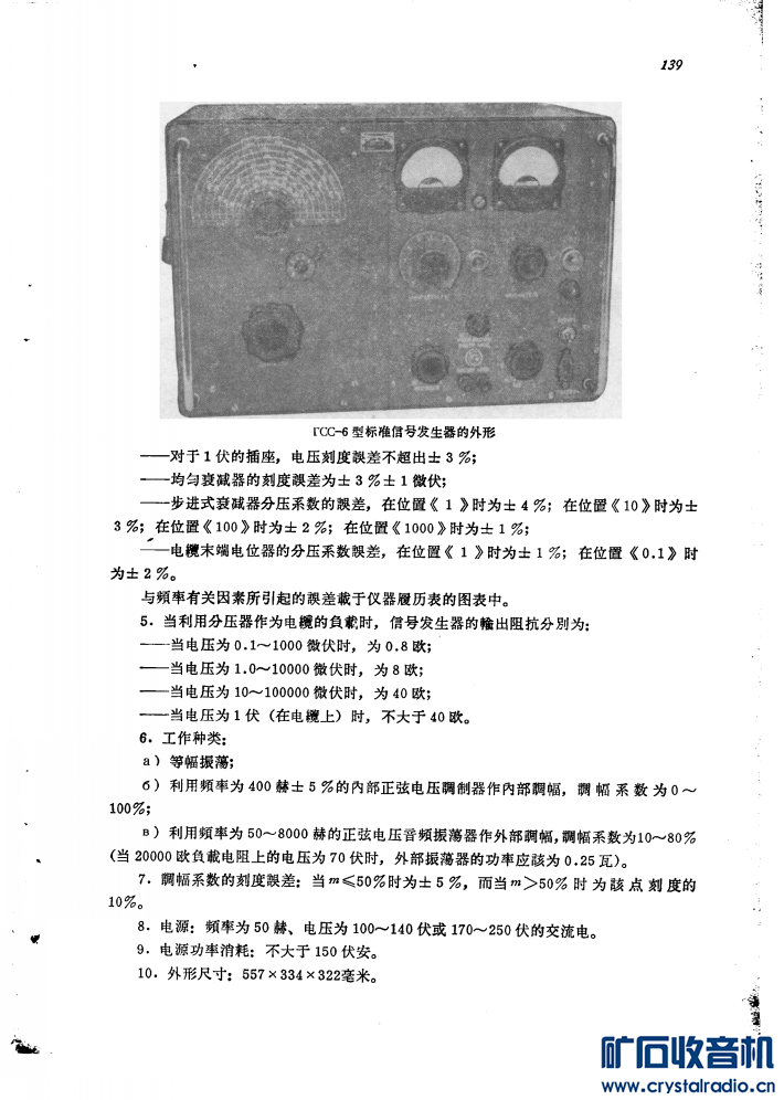

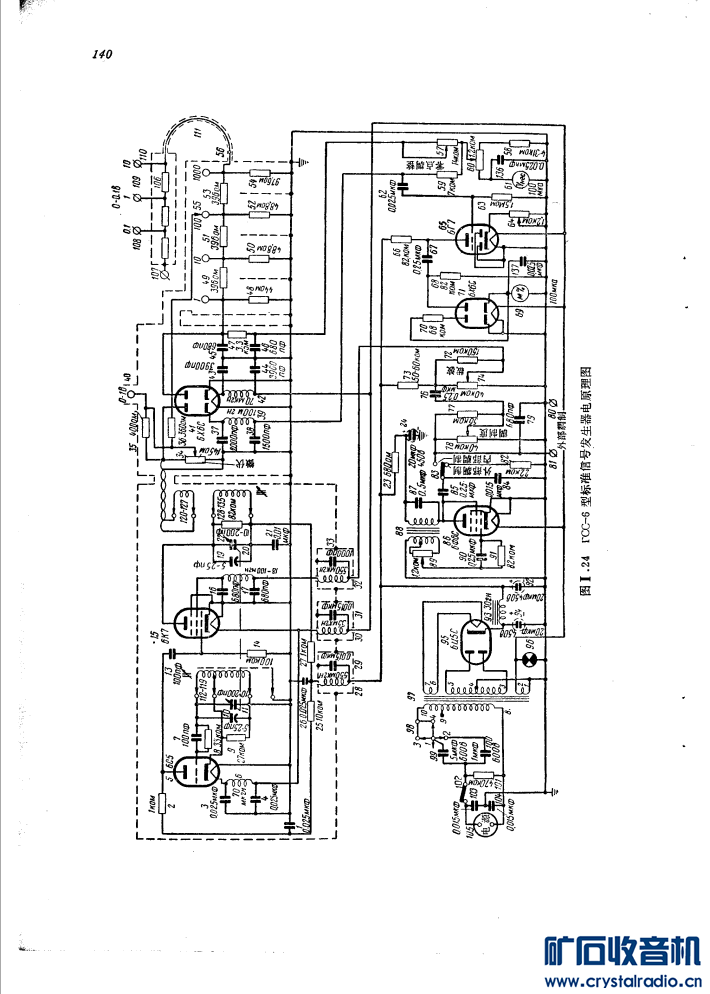

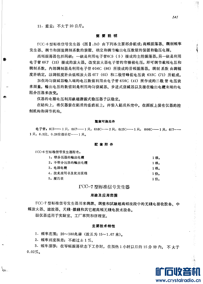

发表于 2021-2-1 22:40:20 | 显示全部楼层
гCC-6

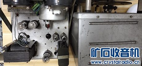

发表于 2021-2-1 22:52:32 | 显示全部楼层
照一张  上海亚美电器厂гCC-6-甲 高频信号发生器  的照片看看这个古懂

 楼主| 发表于 2021-2-2 22:16:54 | 显示全部楼层
X鱼买的残机,毛病也比较多。
