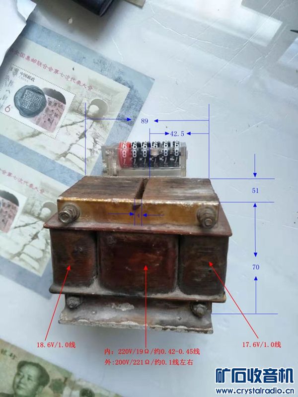

  昨天在隔壁论坛闲逛,拜读了Wheelboy老师在7年前的贴子,“一台法国产的el84.............”。发现老师实装胆机电牛-----双C好于环牛,环牛好于方牛,因此马上翻仓底,发現一只三十多年前拆示波器上的电牛仍在。是象电感器一样的方牛,不过问题来了,只听见有双C牛,从未听见有双E牛(自定义)!论坛上从未见有人用过,甚至度娘上也查不到这个类型。
  想问问老师们:“双C好于环牛,环牛好于方牛”,这个结论认同吗?如果是肯定的,那吃点苦改绕一下也是值得的,关键是从未绕过这类变压器,心中忐忑不安,该如何摆弄呢?

   不知道。不过还有一事我忘记说了,两个次级是头头相连的。

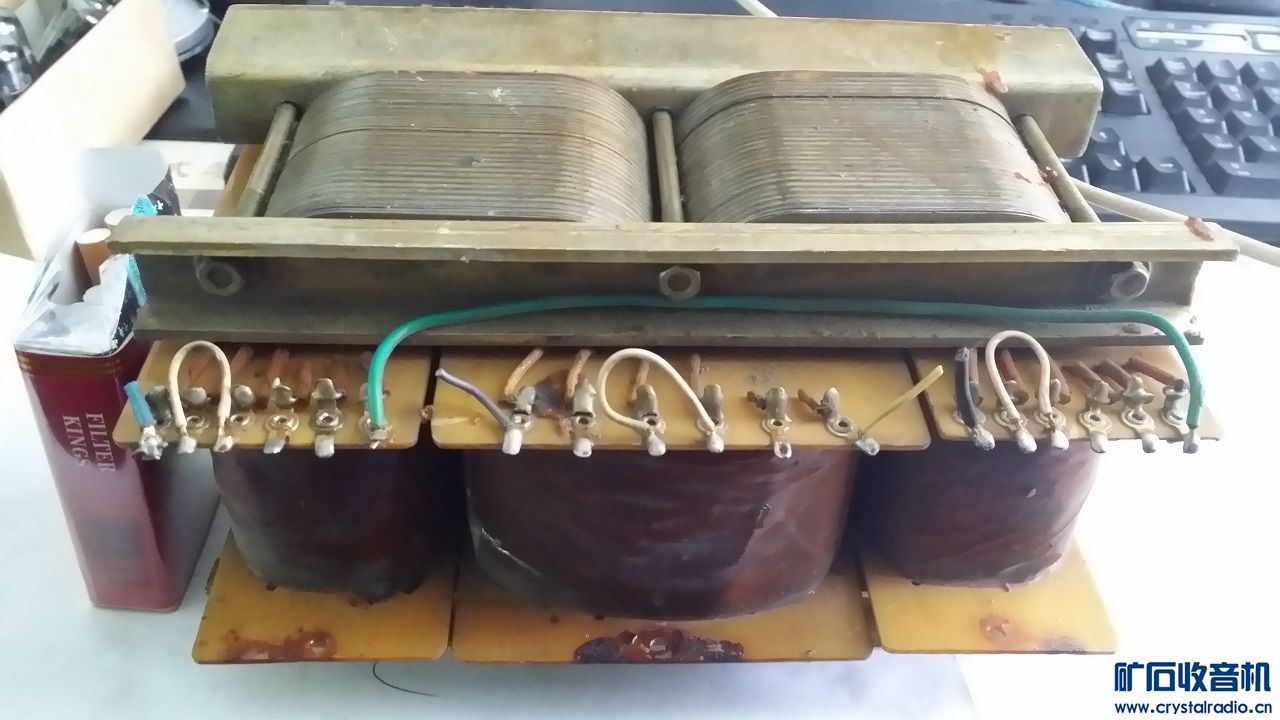

外观类似的东西,拆自614系列电子管交流稳压器。

是很象。
我细想,我这个如做前级电源应该可以的,不过灯丝需3只管串联供电。

发表于 2021-2-2 21:08:12 | 显示全部楼层
这个是饱和稳压器里面的变压器,做个独立胆机电源还是可以的,
发表于 2021-2-3 16:40:34 | 显示全部楼层
磁饱和稳压器里面的变压器
