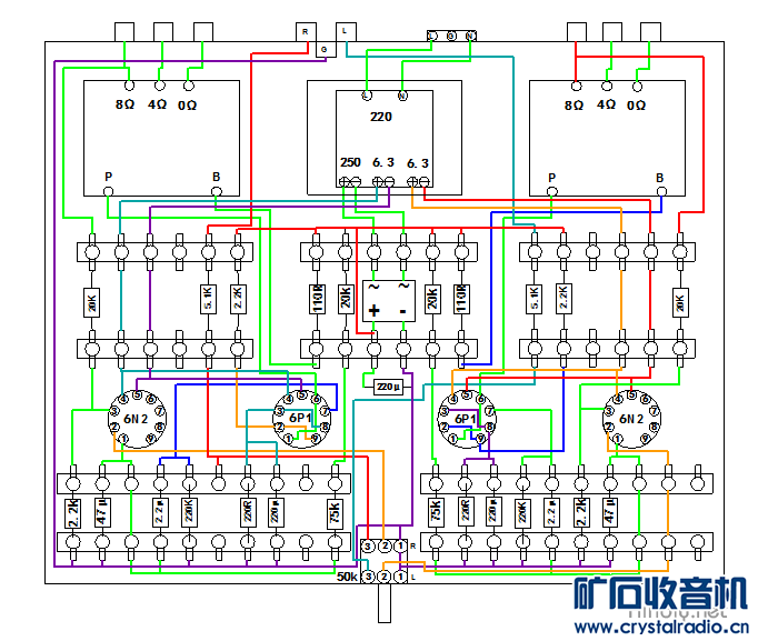

各位老师好,求一张经典的6N2推6P1电路图.
已经有这样一个壳子 胆机壳.jpg ,不想浪费材料按这个布局加工.谢谢各位给个意见.
发表于 2021-2-1 15:47:14 | 显示全部楼层
这个电路一个6n2就可以了,孔多开了

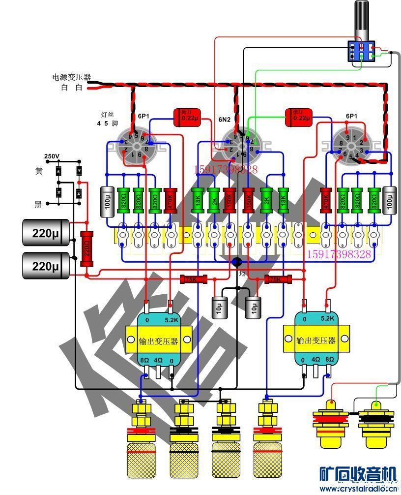

6N2推6P1单端功放电路很多:
儋耳6P1功放套件电路,元件接线参考下面帖子彩图:
