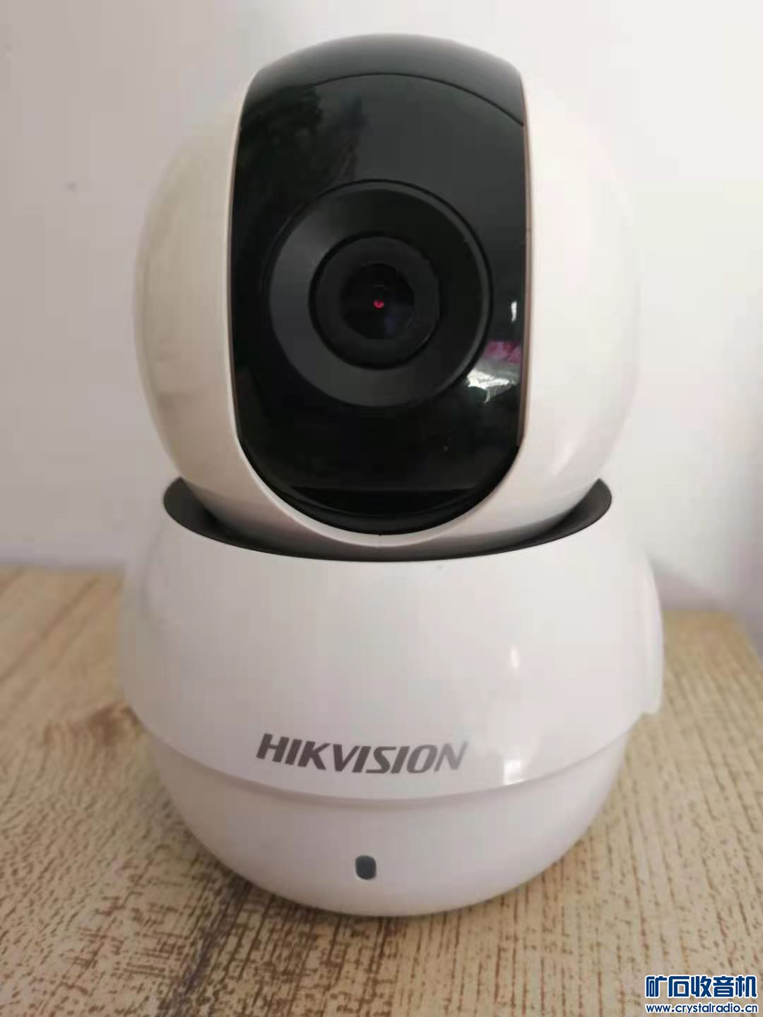

一台海康威视监控摄像机 DS-2CV3Q01EPD-1W 忘记了密码,怎样找回.先谢谢了 微信图片_20210131183941.jpg 微信图片_20210131183914.jpg

你这个很简单,直接复位密码就清除了,
把摄像头住上抬,在插卡的位置,旁边有个Reset复位按键,按住不松十五秒,红灯亮,即复位,重设密码即可。
海康和萤石的无线插卡摄像头都可以用这种方法,不插卡的普通摄像头,没有复位键.,不能用这种方法,必须按海康的方法一步一步的进行,才能恢复密码。
如果想自己解绑以前别人的手机,目前暂不可以。
