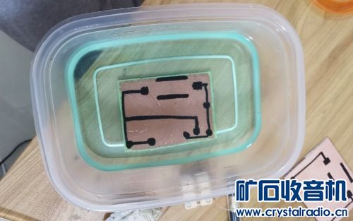

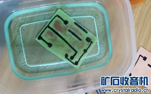

最近闲来无事,在家中做收音机,做了各种各样的7642收音机,在各位老师眼里可能再简单不过,可是在本人手里,确实很有成就感,今日拿最喜欢的收音机来参赛,虽然简单,但是包含了满满的对收音机的热爱,希望各位老师批评指正。经过测试,大概能收到三四个台,晚上的时候还能收到韩国台,韩国台比中国的还清晰,可能靠近韩国的原因,由于水平有限,不太会调天线圈数,所以没办法收到最爱的中央人民广播电视中国之声,算是一个遗憾吧,收到的台很清晰,如果哪位老师喜欢,本人也愿意送出这个收音机,希望能和各位老师多多学习,在下提一个小小的建议,单管机有一种别致的美感,如果可以,希望我们可以组织一个单管机的创作的比赛,一定会很有趣。
