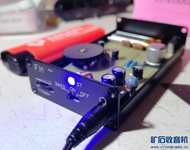

工作关系,很少专心DIY,有想法也个几个月才能完成,多数烂尾。看到论坛大师做的各式收音机又心痒了,花了些时间做了个用TA2111的便携FM收音机。对于我这学而不精的只能照葫芦画瓢,按照东芝的PDF文档结合论坛里的TA2111现成线路图,用铝合金盒子来做外壳。我这里AM只有一片沙沙声,所以只是利用了TA2111的FM部分,加入低音增强电路改善听感,有开关选择,效果还是不错的。灵敏度跟德生R102差不多,比SONY的SRF-S84稍逊可能没有调整好。立体声很好,超出我的预期,立体声LED很容易点亮。声音比德生好,S84的空气感好。由于用的FM专用双联可调电容不好用,按压波轮调好台后松手就跑了,调台手感不好,不知是否是个例。这算是教快完成的DIY了,一个月时间。

main99 发表于 2021-1-29 11:03
完成度很高  记得7050的底噪较大,用低阻耳机感觉比较明显
是的,很大的底噪。有空改用TDA1308或去他耳机放大器试试。
 楼主| 发表于 2021-1-29 17:42:51 来自手机 | 显示全部楼层
整机中等音量,立体声灯点亮电流18mA左右,比较省电,120mA/H电池试过连续工作超过6小时。
