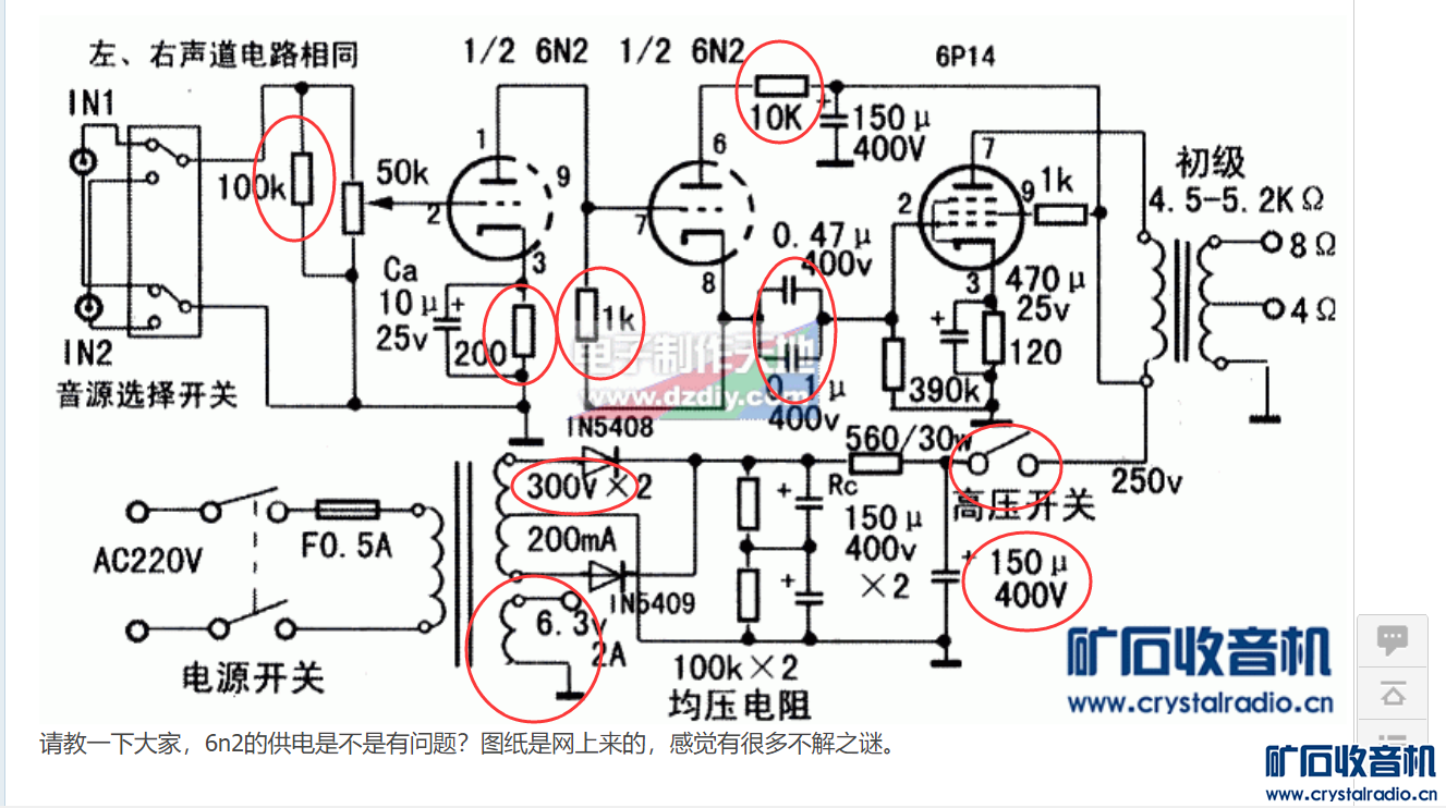

请教一下大家,6n2的供电是不是有问题?图纸是网上来的,感觉有很多不解之谜。

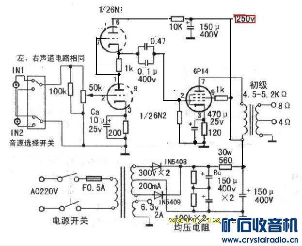

6N2接入没有问题。这是个SRPP电压放大电路,这个作者画图有些随意,大家都不大习惯,电路图是工程语言,用于交流的,他的图就带有方言性质。你看看这个就明白了。

这图不靠谱。首先第二级滤波电容的耐压就不足,放烟花不当景。
发表于 2021-1-29 00:40:08 | 显示全部楼层
这个图的电源变压器高压电压,太高了。用硅整流管的时候,高压绕组在交流250V以内,好些。
发表于 2021-1-29 08:39:34 | 显示全部楼层
这些地方有考虑欠妥的地方,如果解决不了,建议楼主换图。

滤波电容耐压不够。降变压器电压220伏,或者电解耐压取500伏。

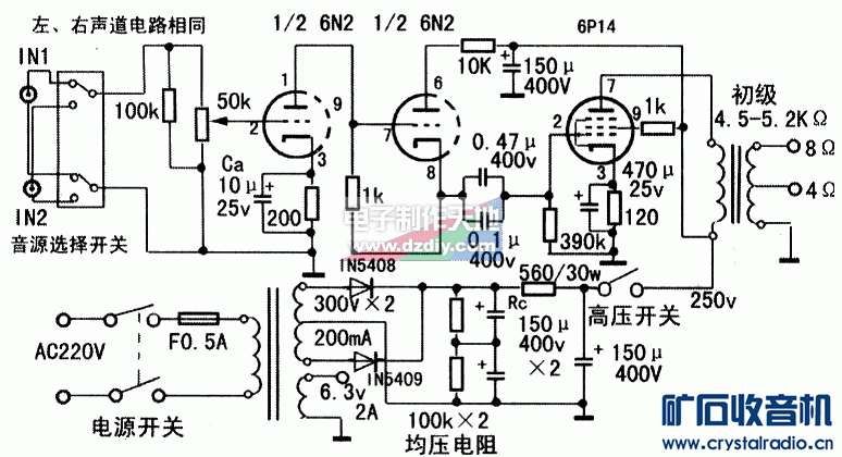

音源选择开关连地线一块切的有几个

上边的半只6N2旁边那俩阻容位置对吗

故弄玄虚就是左道旁门最典型的做法。如果它是完全正确的,网友还会提出那么多质疑吗?
