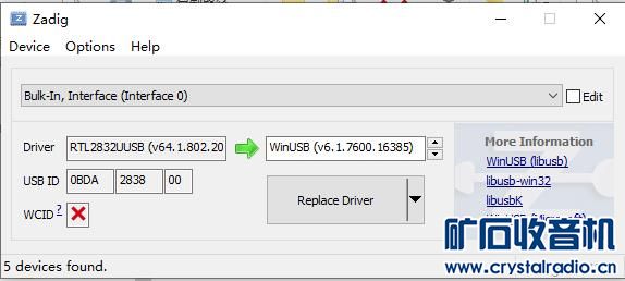

目前新冠状病毒疫情又趋严重,没有事(四)千万不出门(很贵),我和大家一样被窝家,实在无聊,找到N年前买了两个RTL2832中的一个,接上简易一根细的软电线天线,插在笔记本电脑UBS口上,简单调整了一下驱动zadij,用SDR#软件就收到了高品质的立体声FM广播电台,看瀑布选台。
硬件RTL2832U当年20多元一套(电视棒、天线、光碟),现在要四、五十元,该软件接收机(SDR硬件)支持的频率范围为24–1766 MHz(可以自己改造短波段),调频广播段(FM88-108MHZ)、航空波段(AM118-130MHZ)、对讲机V/U段都收到能,硬件(RTL2832 USB, DVB-T+DAB+FM)在taobao可以买到,手机和电脑软件在网上可以下载,有免费的,如HDSDR、HDSDR,SDRConsole,SDR#,SDRuno,CubicSDR,GUN
驱动软件安装
驱动软件安装
Radio等

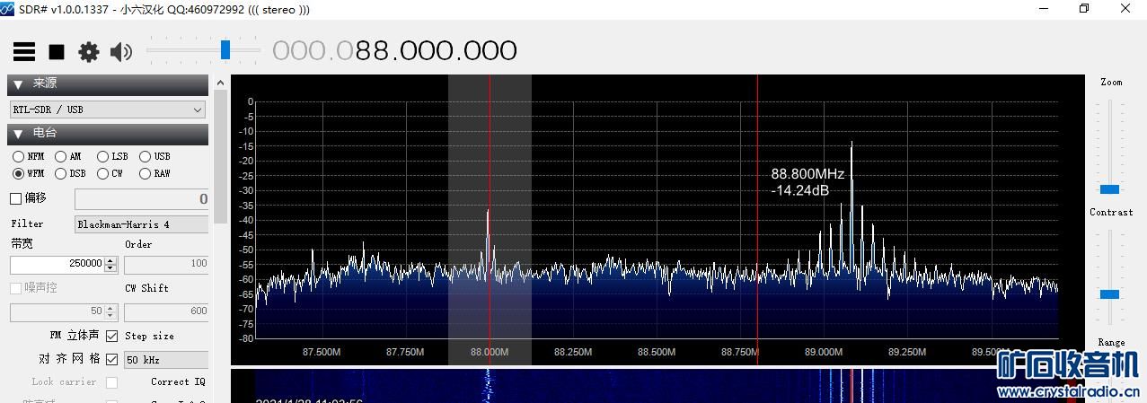

SDR#收听FM88MHZ.jpg 收听FM88MHZ立体声广播电台
