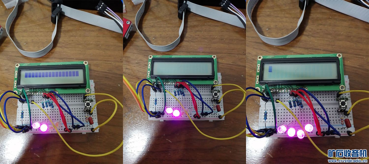

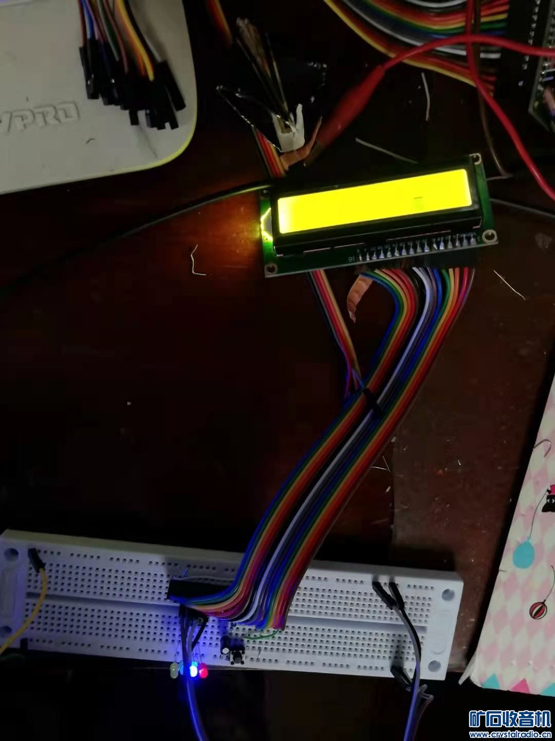

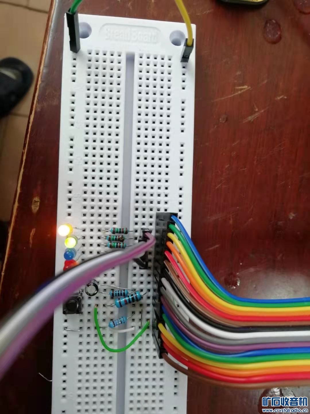

那么至少 1602 内部没坏,现在你可以检查一下 IO 有没有被烧坏,不需要接到单片机,用个面包板啥都行,
1、接好电源
2、RS、RW 接地,固定为指令输入、写模式
3、对比度调整至合适,上电后呈上面一排黑下面一排白
4、D0~D3 悬空,D4~D7 接到电阻和发光管上,可以观察 IO 状态
5、用一个按钮和俩电阻一个电容给 EN 做一个触发(按下为低电平恢复为高电平或者反过来均可,1602 写发生在 EN 下降沿)

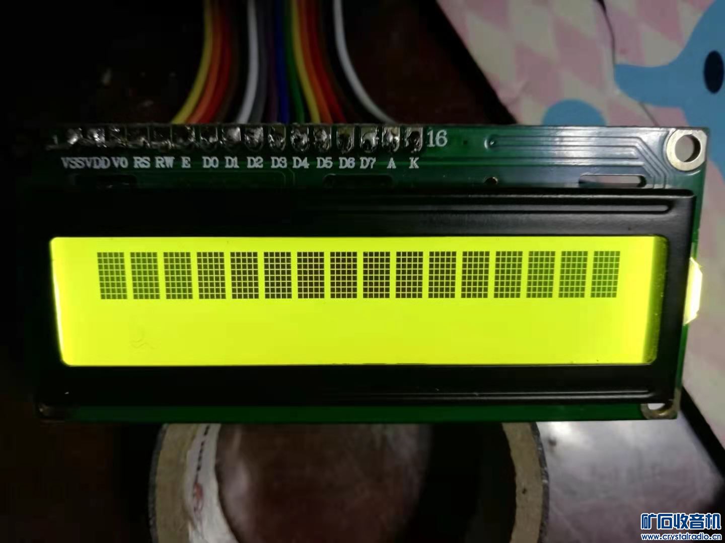

然后重新上电,1602 呈现上面一排黑下面一排白状态(图一),说明 IO 是好的
将 D7~D4 用条线设置为 0011,按按钮一次,此时 1602 会变成全白(图二)
然后按按钮依次输入 0011、0011、0010、0010、1000、0000、1111,此时 1602 就会有所显示(显示内容不确定但至少有一个闪烁光标且位置不确定)
如图三,这是很长时间没上电过内部没有信息的 1602,所以是第一位显示一个闪烁光标
注释:
前三个 0011 将 1602 总线置为 8 位模式(不管上电时 1602 处于何种模式)
第四个 0010 将 1602 总线置为 4 位模式,合起来就是 H33、H32
第五第六个合并起来就是 00101000(H28)将 1602 设置为 2 行、5x7 点阵
第七第八个合并起来就是 00001111(H0F)开显示(Bit3),显示光标(Bit2),光标闪烁(Bit0)
所以不用单片机都能很简单判断 1602 好坏,然后确定你的 1602 好之后,再检查你的单片机连接和程序即可。
