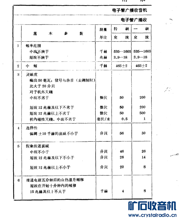

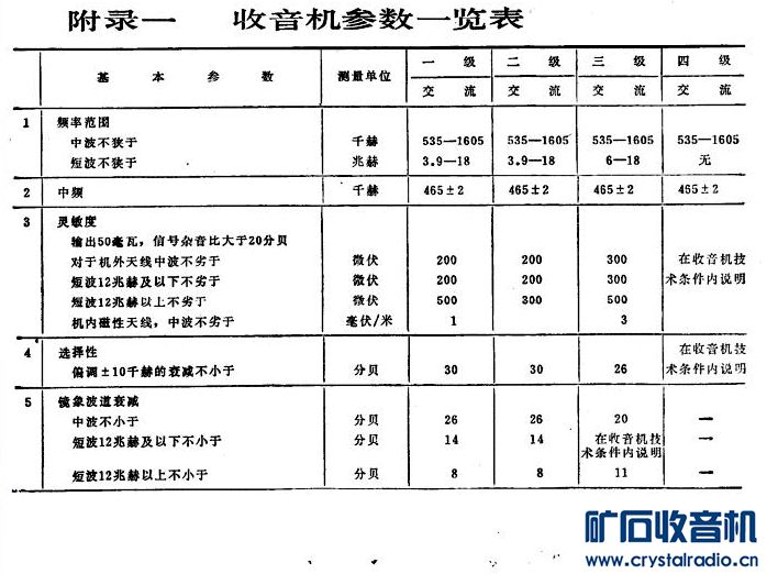

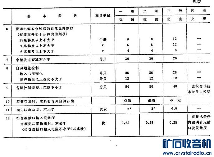

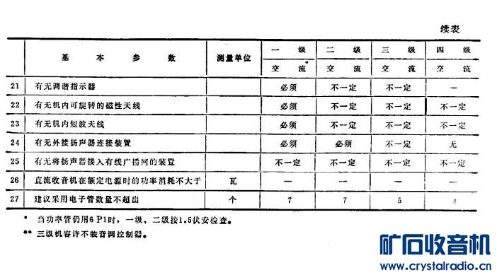

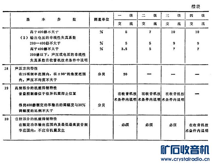

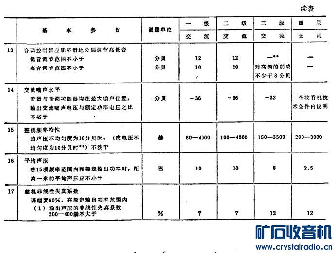

收音机的国家标准,一级级,二级机,三级机等具体指标数据,哪位网友有这方面资料?想看看。

 楼主| 发表于 2021-1-28 04:07:03 | 显示全部楼层
灵敏度一栏里,一级交流,短波12兆赫以上不劣于500微伏,此数据是否正确,二级交流不劣于300微伏,三级交流不劣于500微伏,一级交流怎么和三级相当,是否表格错误?
发表于 2021-1-28 09:13:12 | 显示全部楼层
下面资料来自俞锡良《业余电子管收音机设计》,也是如此,一级机短波12MHz以上灵敏度似乎应为200微伏:

发表于 2021-1-30 11:57:29 | 显示全部楼层
https://max.book118.com/html/2019/0221/6204013121002011.shtm
GB 9374-88《声音广播接收机基本参数》
发表于 2021-1-30 12:03:51 | 显示全部楼层
收音机的产品设计标准-收音机的基本参数-收音机国标.pdf (223 KB, 下载次数: 152)
