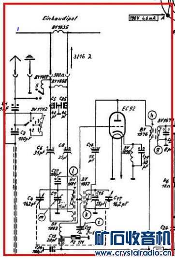

各位看一下,这个高频头只用了一支三极管,怎么能保证一定的增益呢?

可能是指EC92单灯高頻头。德国人的桥式平衡单栅变頻器增益很高,后来用ECC85就更高,书上介绍有35分贝增益。后来更出現”来复"形式,估计不会少于40分贝,不然搞这么复杂真是白干了。

德机的不带高放的单管高频头电路图。

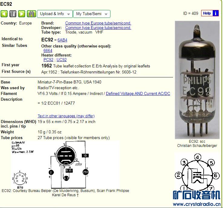

EC92电子管参数。

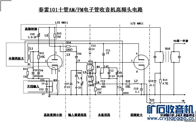

其实这个电路很早就被应用,因为增益较低,通常是用一只双三极管1/2做高放,另1/2做变频应用。这个德机是采取增加一级中放来补充增益的。

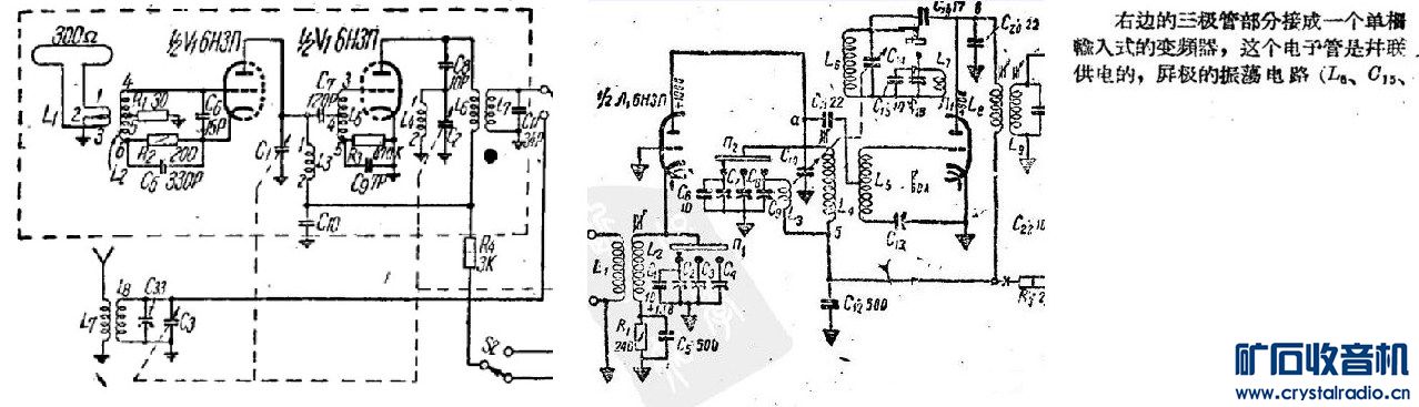

1958年上海电视台与FM广播开通,爱好者就用这样的电路制作高频头。只是比EC92增加了高放,6N3的频率特性优于EC92。1950年前甚高频用6J6电子管。
电子管巅峰时期国产春雷101十灯调频调幅收音机的高频头采用性能更好用的6N11三极管变频,另一半用作高放预中放,提高了增益。
6N11普遍用于电视机VHF-Ⅲ频道高频头做阴地栅地高放取代6N3,6F1取代另一只6N3做变频,只接收VHF-I频道高频头,FM频段落于VHF-I,VHF-Ⅲ之间。
至于由电容组成的桥式电路是减轻高频头对外的电磁波辐射弊端。
