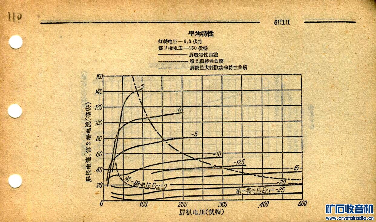

除了故障电子管以外,手头有一些插上去能唱响的电子管被我用来做焊完试机的炮灰管,其中有一个6n1的一半还有一个6p1阴极的粉都掉了一半了,敲管子可以把掉下来的粉聚集到一块,可是呢插上去工作点和正常管子没区别,一样响。
还有一个M级别的6p3p,随着开机时间增加阳极电流从设定好的工作点缓慢增加直到管子过流,后来发现,栅极会慢慢产生正电位,栅极电阻减小到47k才勉强使用。如果参考fu7的指标记得有栅极离子流和反电流这些。
求坛友,老师,有经验前辈,帮助疏通这些知识,
不管什么方法 土法也行只要原理科学

这个情况很奇怪。如果是自偏压,阳极电流增大会造成栅极负电位更负,稳住阳极电流的增大,继续增大什么情况?
发表于 2021-1-30 19:58:53 | 显示全部楼层
mike 发表于 2021-1-30 18:29
这个情况很奇怪。如果是自偏压,阳极电流增大会造成栅极负电位更负,稳住阳极电流的增大,继续增大什么情 ...
看看这个就知到了
发表于 2021-1-30 21:20:21 来自手机 | 显示全部楼层
于海旺 发表于 2021-1-30 19:58
看看这个就知到了
好的,谢谢于海旺网友的答复。
我看了一下6P1的典型参数和曲线,仍然没能理解如果在自偏压的情况下,阳极电流为何会缓慢增加。是因为曲线有一段负阻特性区吗?但是看起来自偏压的电路还是能稳定工作点的,不至于造成阳极电流漂移。愿闻其详。这个现象我也确实没遇到过。
