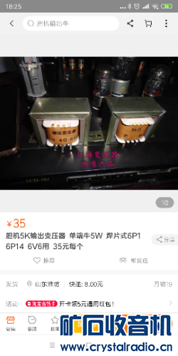

发表于 2021-1-28 11:25:12 | 显示全部楼层
自己绕一个48的就可以了,随便搞一下3夹2就可以了比几十块的X宝和X鱼的好得多
 楼主| 发表于 2021-1-28 11:26:26 | 显示全部楼层
谢谢老大
求不到就动手绕了

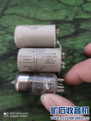

发表于 2021-2-8 17:43:02 | 显示全部楼层
要达到要求,最小也得57的11片,再好的片子就说不准了。
发表于 2021-2-8 18:28:08 来自手机 | 显示全部楼层
看看这个,实测电感12H,初级直流电阻308欧。
发表于 2021-2-8 19:37:27 | 显示全部楼层
楼主要求太高
 楼主| 发表于 2021-2-8 19:50:16 | 显示全部楼层
贪哈
发表于 2021-2-9 13:01:48 来自手机 | 显示全部楼层
5k  8欧傍边是6n11电子管
