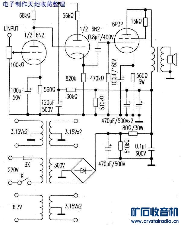

最近闲的很,利用手中的现有材料,制作了一台小办公室单端,听起来效果还好,调试过程走了一段曲折。还好。终于发声了。听感上还不错,孙露憨厚的声音仿佛就在眼前。

 楼主| 发表于 2021-1-27 16:26:58 | 显示全部楼层
图略有改动,现在是超线性接法
发表于 2021-1-27 16:40:22 | 显示全部楼层
你确定按这图做的?
 楼主| 发表于 2021-1-27 16:41:23 | 显示全部楼层
为了爱 发表于 2021-1-27 16:40
你确定按这图做的?
当然,有什么问题吗?
发表于 2021-1-27 16:41:34 | 显示全部楼层
第二极阴阻820k能工作?
 楼主| 发表于 2021-1-27 16:43:59 | 显示全部楼层
没有 问题。我觉得两个560欧姆的应该叫阴极电阻
 楼主| 发表于 2021-1-27 16:45:30 | 显示全部楼层
6P3的阴极电阻原图标注为560K,我给 改过来了,现在的 图纸是正确的
发表于 2021-1-27 17:03:05 | 显示全部楼层
我说的第二级6n2阴随的阴极电阻820k欧,此管能工作?
发表于 2021-1-27 17:14:40 | 显示全部楼层
第二级根本就是多余的。
 楼主| 发表于 2021-1-27 17:17:27 | 显示全部楼层
是的,可以工作。

发表于 2021-1-27 17:24:52 | 显示全部楼层
好好一个电路被一些别有用心的人乱标数据(不是楼主的错),哎,误导新人
发表于 2021-1-27 17:35:23 | 显示全部楼层
贵为版主,为难您啊
发表于 2021-1-27 18:04:12 | 显示全部楼层
    第二级没有工作,也不影响前级信号的传输,820K的阴极电阻相当于信号分流,确实没用,楼主主观感觉正常工作。
