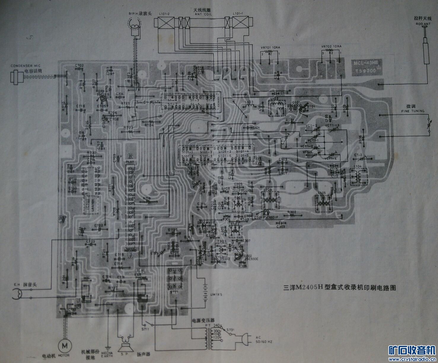

哪位大神能给标注下LED指示灯怎么加装,就是收到台后指示灯亮那种,

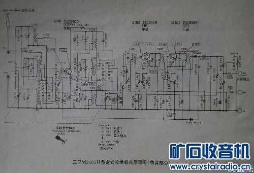

 楼主| 发表于 2021-1-27 12:46:05 来自手机 | 显示全部楼层
电路图,从网上下载的,希望高手能指点一下

这种功能必须是中放集成电路有这个功能的才可以,靠外加原件达到恐怕很难。。。
http://www.crystalradio.cn/forum ... page%3D1&page=2
(出自:矿坛)
看看27楼的经验。
另外还有一点资料:
收音机的调谐指示电路.pdf (170.51 KB, 下载次数: 20)
