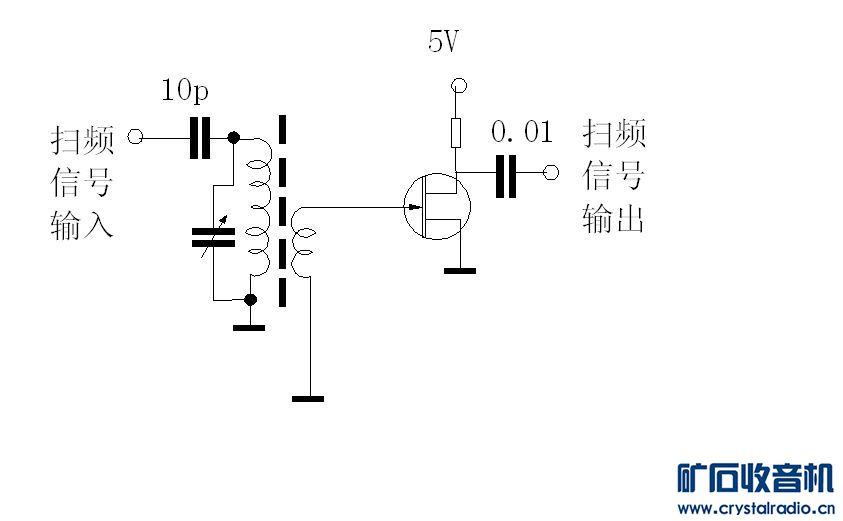

1、按照资料的数据绕制不会出大格,根据接收情况再改绕一次基本搞定,但需要有一定经验。
2、既然手中有扫频仪,输入阻抗50欧姆,可以在探头前面加以级放大,若是晶体管接磁棒线圈次级,若是场管可接初级搞定。
3,若手中有频率计,可用一只MC1648芯片使LC产生振荡频率来测量,MC1648的输入电容约6P,对365和270双联的低端影响不大。

扫频仪输出接上一个50欧姆左右电阻串上一个小线圈,靠近你的输入回路听声音就可以。说白了扫频仪插根线200-300长就行,扫频宽度要窄点频就行。

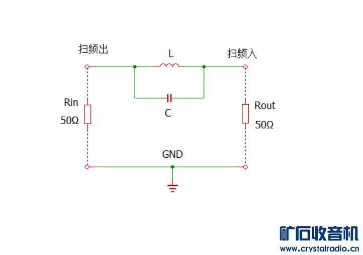

我就用NWT150直接串联测量,可以测量出来。
 楼主| 发表于 2021-1-29 10:37:28 | 显示全部楼层
直接串联测量的话,就是扫频仪输出接LC回路的一端,输入接另一端如下图?
这样的话,仪器的输入和输出阻抗才50欧,对待测电路有多大影响?
