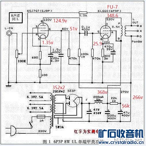

发表于 2021-1-27 12:17:59 | 显示全部楼层 |阅读模式
请高手指点一下图中一是什么原件,还有2是120欧电阻吗
发表于 2021-1-27 12:22:30 | 显示全部楼层
标注1是100欧线绕电位器也可用线绕电阻,标注2——120欧电阻。

发表于 2021-1-28 13:02:21 | 显示全部楼层
电源电压340V有点低不
发表于 2021-1-28 16:34:46 | 显示全部楼层
你没看图上有很多修改的痕迹?已经不是原版图纸了,不建议用。
 楼主| 发表于 2021-1-29 00:23:35 | 显示全部楼层
自然之美 发表于 2021-1-28 13:02
电源电压340V有点低不
我的只有280
 楼主| 发表于 2021-1-29 00:24:36 | 显示全部楼层
先试试看能响不,我这是瞎玩了

发表于 2021-5-11 16:18:53 | 显示全部楼层
这个电路原用的6P3P还行,改成FU7后,屏压给的太低,浪费了高压管的性能发挥。
发表于 2021-5-11 16:35:07 来自手机 | 显示全部楼层
搭车咨询:FU7单端板压用到450V妥否?
发表于 2021-5-11 18:53:12 | 显示全部楼层
FU7单端,配合2.5K、3.5K和5K的牛,大约可以对应工作在250-300-350V左右的屏压下。再高的电压就不容易找到配合的牛了。顺便说下,该管的高耐压特性是为乙类推挽和丙类高频发射准备的,甲类时还是老老实实当个大号6P3P用就行了。
