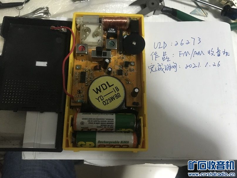

          儿时邻居家有一台黄色袖珍FM/AM收音机,经常过去蹭玩,可能次数太多,导致主人不高兴。及至年长,一日在网上看到同款,毫不犹豫拿下,拆开一看,FM是集成块,AM是分立的,但性能在现在的环境下已无法收听,遂改造之,以圆儿时的遗憾。
          AM部分采用LA1600,参考坛里成熟电路。FM部分采用TDA7021, 并在天线入口加了一个放大。音频放大部分采用8002,省去了原来的2个音频变压器。

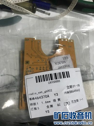

       1,打板回来

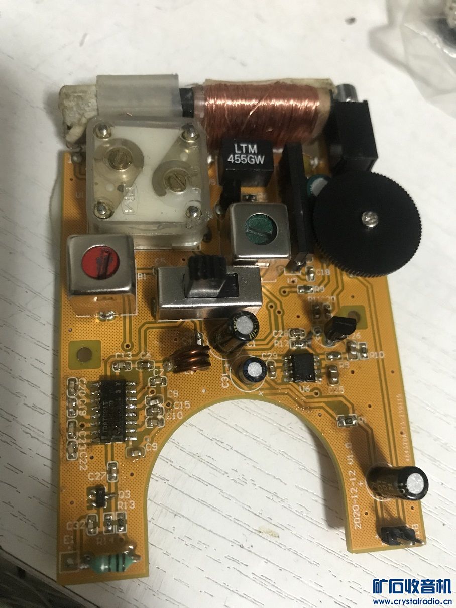

       2,焊接完成
       3,盒盖之前
       4, 正脸

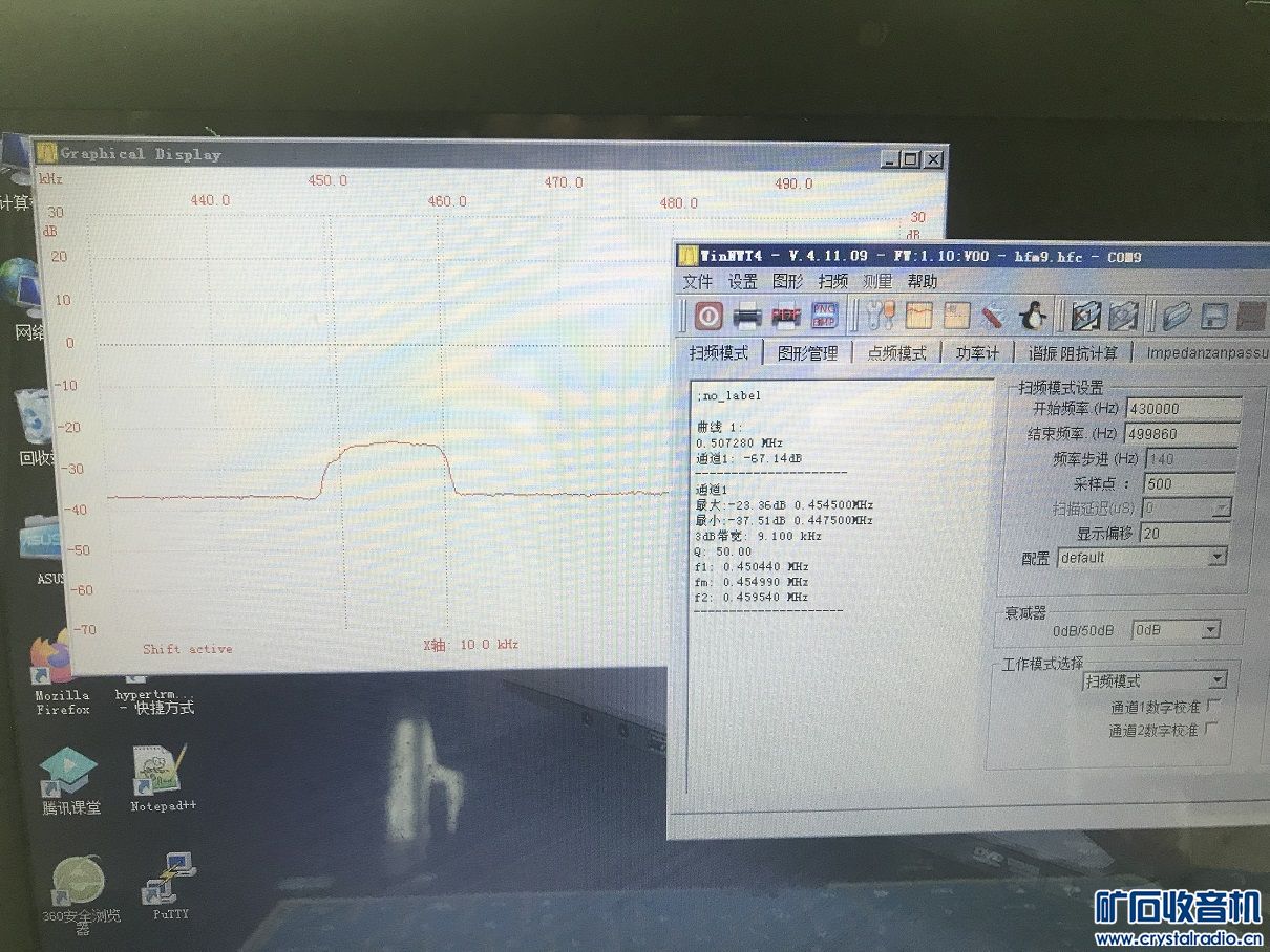

       5, 扫频LA1600的4脚7脚
补充内容 (2021-1-27 09:20):
原理图中天线有个西勒震荡部分,本想试验下Q值倍增的,实际没有焊接上去。

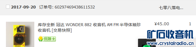

网上哪里买的?

GX0008 发表于 2021-1-26 21:53
网上哪里买的?
淘宝上面买的。

具体哪家? 私信一下
 楼主| 发表于 2021-1-27 16:54:52 | 显示全部楼层
GX0008 发表于 2021-1-27 12:06
具体哪家? 私信一下
看了下淘宝记录,已经下架了。
发表于 2021-1-27 19:40:10 | 显示全部楼层
world_all 发表于 2021-1-27 16:54
看了下淘宝记录,已经下架了。
淘宝都搜不到 。。。。。
 楼主| 发表于 2021-1-27 20:26:52 | 显示全部楼层
GX0008 发表于 2021-1-27 19:40
淘宝都搜不到 。。。。。
咸鱼上搜冠达还有,但不带FM。
