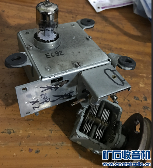

 楼主| 发表于 2021-1-31 18:07:44 | 显示全部楼层
一枚爱好者而已
 楼主| 发表于 2021-1-31 18:10:04 | 显示全部楼层
张老粗 发表于 2021-1-31 00:55
蒋佬魔鬼般的步伐
装好一直搁着等管子 收到管子迫不及待的插上高频头试机 感觉灵敏度很好 不排除春节将至发射功率被加大 等春节后的接收才是准的
发表于 2021-1-31 18:15:19 | 显示全部楼层
AFC,可要可不要,这样可以省一只管子。就6BQ7A+12AT7(或ECC85)

 楼主| 发表于 2021-2-1 01:11:26 | 显示全部楼层
我家地理位置不是太好
发表于 2021-2-6 14:50:25 | 显示全部楼层
蒋记片皮烤鸭 发表于 2021-1-28 18:28
终于把图片传进来 没啥技术含量 按图施工 壳子用铝合金牛罩一破两半 中周选用邓师的 据邓氏讲 ...
那个画红圈的L2好像错了该接哪里
能把所有的线圈制作说说吗
谢谢
 楼主| 发表于 2021-2-6 23:08:09 | 显示全部楼层
zhke 发表于 2021-2-6 14:50
那个画红圈的L2好像错了该接哪里
能把所有的线圈制作说说吗
L2是个电感扼流圈 漆包线绕在磁芯上那种 邓老师的照片只有个实物而没有参数 我用3.5UH左右的电感暂时用着 一边接高放线圈一边接阴极按图施工
