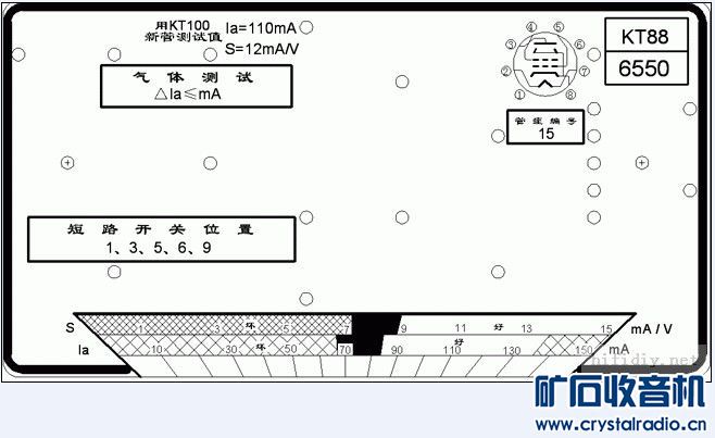

敬请各位大师。求助用GS-5A电子管测试仪测试KT88电子管和7591电子管的卡片。谢谢

GS-5A测试大八脚大部分是15号座,但是15号座旁边有个屏帽座,KT88的大号座是装不上去的。

谢谢回复。试插了一下15号管座KT88的大号管插能插上的

查了一下GS-5A卡片表。没有KT88和5971(7868)卡片,连EL34都没有。

谢谢版主的回复。是的GS-5A的卡片表里没有KT88和7591电子管的卡片。只有94号卡片里6P3P的卡片里有兼容KT66的内容。(KT66与KT88管脚位置内容一样)不知道能测试KT88管吗。恳请坛内的大师们指点。谢谢

发表于 2021-1-28 21:10:08 | 显示全部楼层
可以试一下

GS  5A电子管测试仪卡片只有210张,不在卡片中的型号管子需自制,最好有该型号的新管及衰老管才能使测试结果较准确。理论上绝大部分电子管都可测,特殊型号可通过自制转换坐解决。数年前我曾给网友做过数码管的测试卡片及其部件。只要搞懂测试仪的原理即可。
 楼主| 发表于 2021-1-29 13:53:00 | 显示全部楼层
谢谢坛友的分享。下载了
