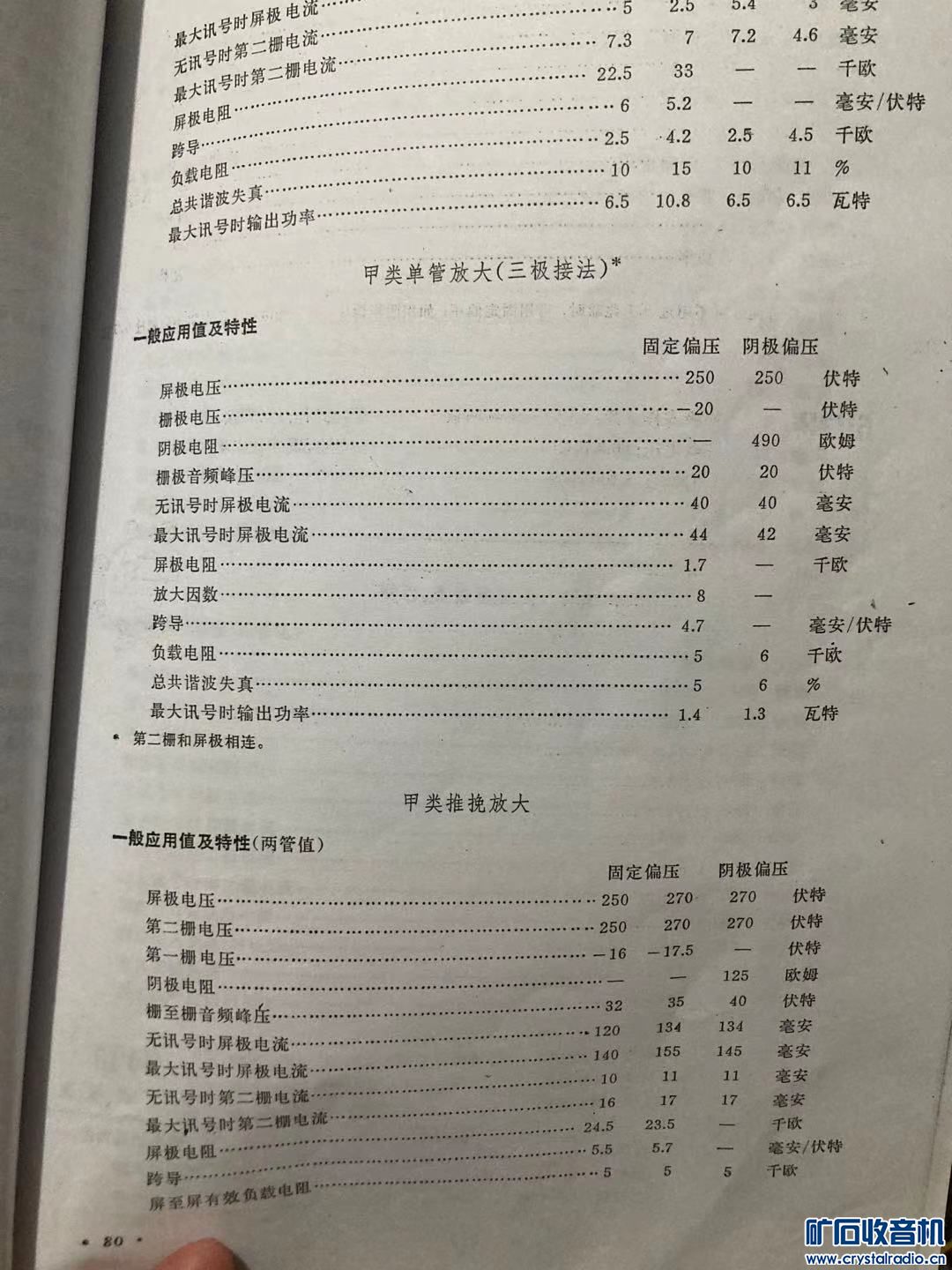

6p3三极管接法输出功率1瓦多,效果很不错。感觉比614三极管效果好,唯一不足灯丝电流比较大,有些屏耗20w有点浪费,不过无所谓了!听感最重要!

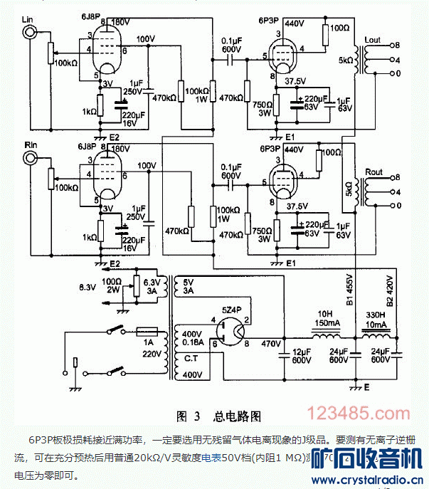

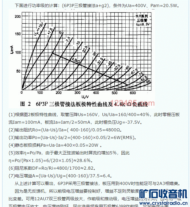

发表于 2021-1-26 10:20:35 | 显示全部楼层
6L6(6P3P)是集射四极管的鼻祖,也是公认单端甲类胆味最浓的管子,但是屏压250V时其三极接法输出功率区区1.3W,真不值得费劲一做。而屏压提高到400V则大不相同:
其参考电路图如下:
 楼主| 发表于 2021-1-26 11:17:13 来自手机 | 显示全部楼层
白居不易 发表于 2021-1-26 10:20
6L6(6P3P)是集射四极管的鼻祖,也是公认单端甲类胆味最浓的管子,但是屏压250V时其三极接法输出功率区区1 ...
超出最高帘栅压了吧!平时用不了那么大功率 ,做6P14 三极管的时候,想起来反正都三极管接法了 ,就试试 效果还真不错

发表于 2021-1-26 13:46:54 | 显示全部楼层
wys25251325 发表于 2021-1-26 11:17
超出最高帘栅压了吧!平时用不了那么大功率 ,做6P14 三极管的时候,想起来反正都三极管接法了 ,就试试  ...
该电路对电子管要进行筛选,文字里有说明。

发表于 2021-1-26 13:49:47 | 显示全部楼层
功率不会那么小的   我的6P3P三极管接法屏压420V 输出有4到5W左右
 楼主| 发表于 2021-1-26 21:50:33 | 显示全部楼层
严重超压了!

发表于 2021-1-26 22:04:12 | 显示全部楼层
了解参数的真正含义以后,合理超越是没问题的。我的6P3P帘入单端,屏压500多V,听这么多年了,而且还是手里行将淘汰的最黑的一对儿,一点问题没有。过去国内推崇过高淳放大头扩音机,6P3P的屏压达到600V。照样作为商品面市。要是局限于手册上极限值400V做东西,那就该遗憾了。
 楼主| 发表于 2021-1-26 22:10:32 | 显示全部楼层
jupeter 发表于 2021-1-26 22:04
了解参数的真正含义以后,合理超越是没问题的。我的6P3P帘入单端,屏压500多V,听这么多年了,而且还是手里 ...
帘极输入 第一栅怎么接的?
