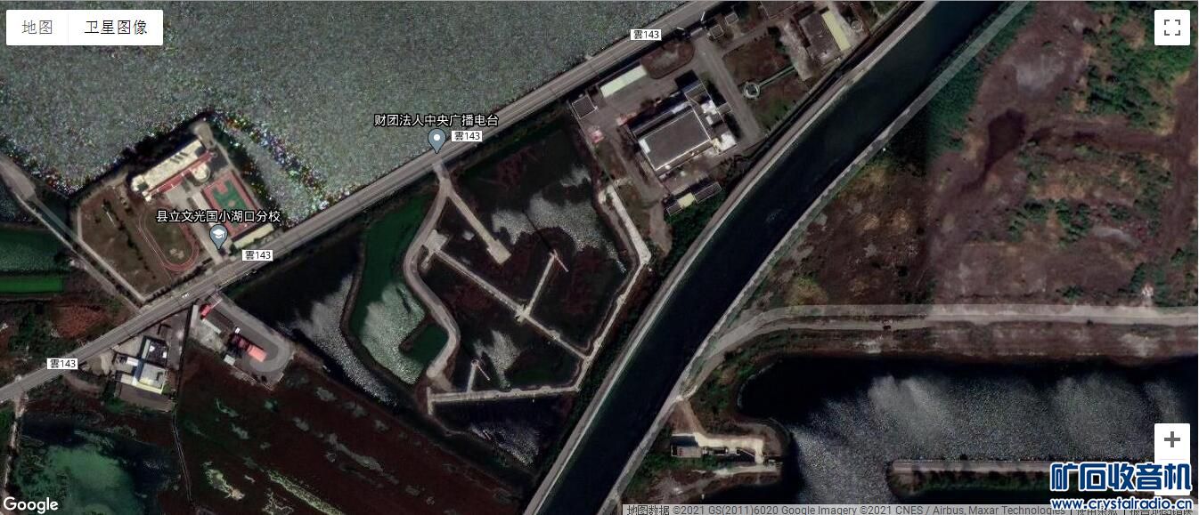

1557(云林口湖).在新疆用收音机也可以受到
 楼主| 发表于 2021-2-3 10:52:41 来自手机 | 显示全部楼层
您听到的是宝岛的还是南韩的?还是两边都收得到?

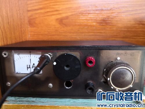

谢谢!明白了。其实我的矿机也算很普通:磁环、新多股(600?)漆包线、SC2-300舌簧耳机(助听器耳塞也一样)、3x150P铜片陶瓷座空气三连并接,而且没有专绕天线线圈,天线直接或经270P有机薄膜双联可调接入。天线窗外树顶走9~10米左右。而且电流并不大,经常在5~10uA中间,只有强台有可能达到10~20uA。

照片来一张啊。
 楼主| 发表于 2021-3-15 13:13:51 来自手机 | 显示全部楼层
lsnlcg 发表于 2021-3-15 10:47
照片来一张啊。
现在中午晴天15uA,如果晚上可以20~30,最好信号30。阴天(多云不下雨)电流比出太阳要大。
天线月9~10m,从二楼飘窗甩出搭在树枝,离地约4~5米(一楼带半地下车库),耳机是单个SC-300,曾试用2只串联,因音量基本没有变化所以一直用一只。
 楼主| 发表于 2021-3-15 13:20:44 来自手机 | 显示全部楼层
天线从房间飘窗高处向外,斜向右前方向东偏北。我所在的楼5层,对面12层,这两排楼都是东西一字平行,估计高层对信号有发射作用。因为我窗户朝北,信号似乎比南朝向不差或略强。
