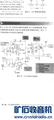

但是我天线不知道怎么做,随便加了个包漆铜线,感觉接收距离很近,论坛一些朋友说有些发射机能随便发射几百米,这是怎么回事?那我这个电路有什么改进的空间吗,能让发射距离远一点吗,图上就是一个电感三点式加一个音频放大,最后三极管混频,不知道一些好的发射机该怎么做?

就是这个感觉就是个玩具级别的

要发射距离远需要合适的天线,中波天线需要很大的尺寸

电路图太小看不清,好像是mW级的,如果工作在中波1MHz,用1/4波长天线,长度也要70米以上

这是供学习研究实验用的一个mW级的中波发射机, 使用2米天线发射距离也就十几米,很正常,要想发射距离远一点, 增加一级功放

中波功率小了,天线不理想,发射距离短的很。

天线的长度和频率谐振才好。

中波发射必须合适的天线,长天线,不行就加感。

我玩过,中波加地线也行。

用收音机中周选频,3DG12一级功放,12V供电,把天线端接大地(在地面上钉个长钉子做),轻松发射一公里。频率可定在略高于1605KHz,普通超外差收音机微调下接收范圈即可使用。
