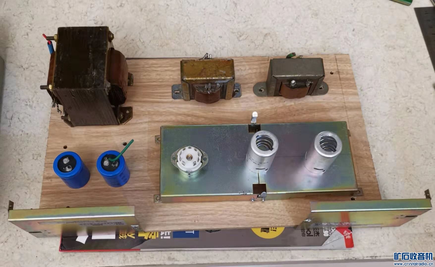

收集材料,争取不花钱,电阻等零件、就装小铁盒里,电子管露出外面,开关、电位器就安装在前面左右两小铁锌板上面,输出牛没绕好,站队形看看,不知有没问题?麻烦版主大人指点一、二,谢谢!

摆位没有大问题,为了避免电源变压器杂散磁场与输出变压器感应引起的交流声,可以在电源变压器初级通220V市电,然后在输出变压器初级接毫伏表或高阻耳机测试交流声。调整相互位置到最低。

今天测试下电源,标识250V的高压端,实测298v,经CRC整流滤波后达410V,滤波电阻R已用到1K,太高电压,有点麻烦,
发表于 2021-2-3 20:10:15 | 显示全部楼层
你家的电源电压有点高,可以采用扼流圈输入滤波,整流输出端不接滤波电容,直接接扼流圈,在后面加一级CLC滤波。

电解电容仅300V,开机瞬间或开机冷机时电解电容会击穿,还是用耐压400或450V的电容。

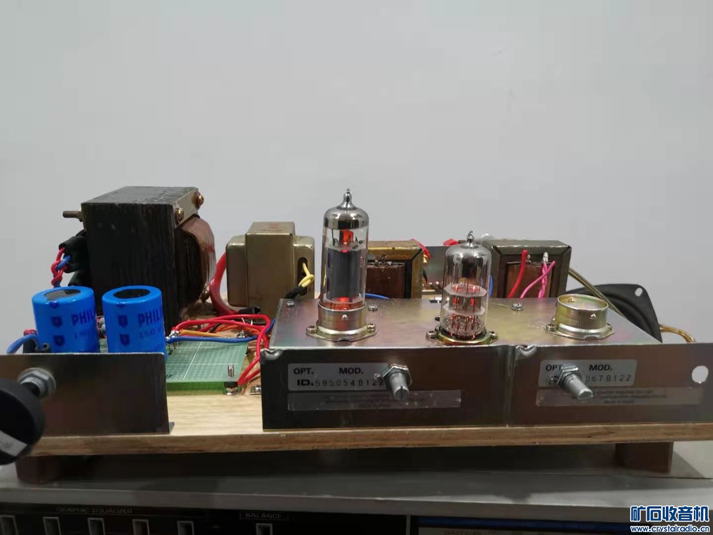

哈哈,高压400V,暂时还没有办法降压,死马当活马医,一次开机成功,没有烟花、没有爆炸, 正常出声,采纳白居不易版主建议,加了一级电感滤波,中心一点接地,很安静!其他工作点没有测量,先听音乐才说, 好听!谢谢老师您的指导!
 楼主| 发表于 2021-2-6 23:04:11 来自手机 | 显示全部楼层
谢谢大家关注,下一步调整下电压、电流,搞不清,这个电牛电压这么高,怀疑是用在6P3上面的,有点头大。
