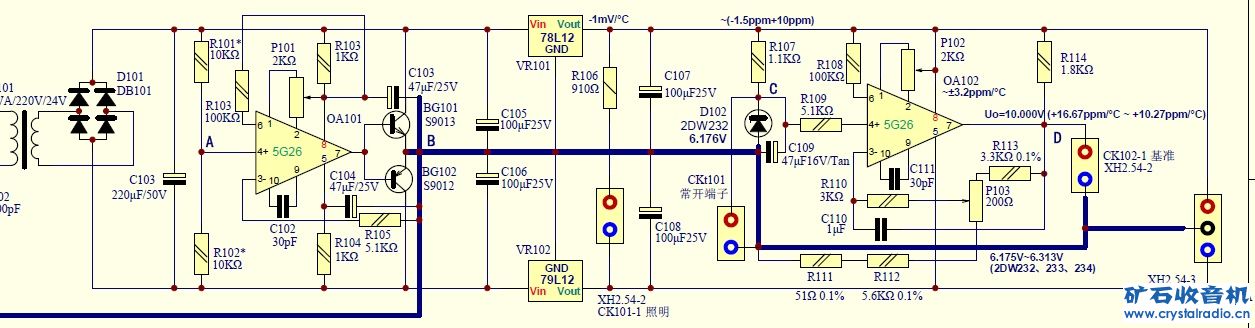

这是电源的电路图。

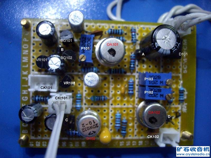

这是电路板的布局,5X7cm。主要元件都标在上面了。

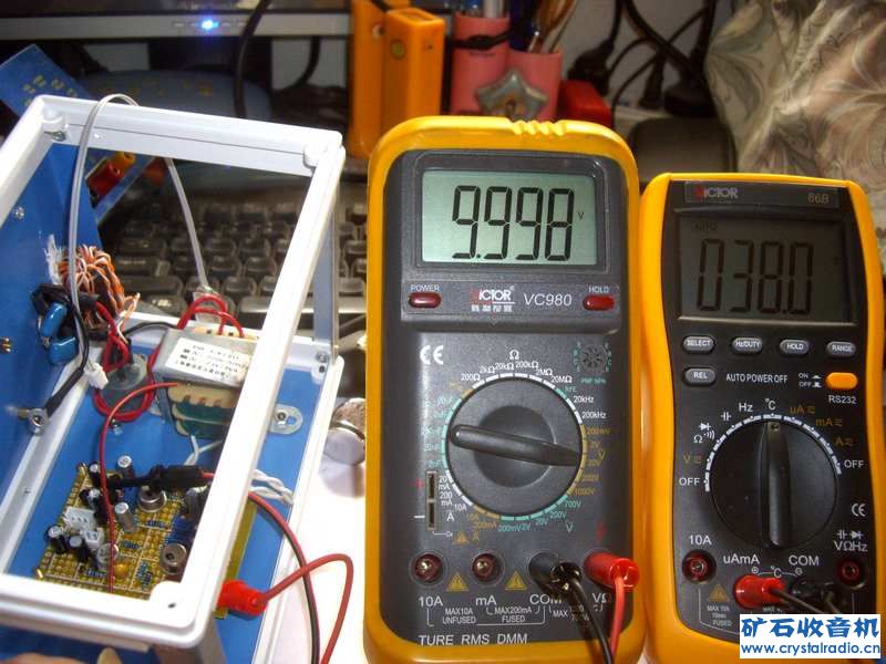

开始测试前,先热机30分钟。
测试开始时的环境温度,暗了些,26.7摄氏度。测试表用的是VC86B,探头为K型。
5W变压器,探头插入变压器铁芯与绕组的空隙之中:
测试开始时的表面温度为36.2摄氏度。
开机一小时后的表面温度为38摄氏度。
开机六小时后的表面温度为38.6摄氏度。

D102基准管2DW232的表面温度为36摄氏度:
真没想到有这么高的温升,手指摸上去有温热感,表面温升约10摄氏度,其实功耗才30mW。
电源分压管OA101(5G26)的表面温度是39.9摄氏度:
有这么高嘛?
基准升压管OA102(5G26)表面温度33.5摄氏度:
温度比OA101低些,用了一个上拉电阻R114,负载减轻了。
 楼主| 发表于 2011-6-3 09:34:27 |
电源分压的下扩流管BG102的表面温度是41.3摄氏度:
按设计的电路原理,BG102此时承担的主要是基准管D102流过的电流,而BG101这时候没有电流通过,所以可以不测BG101。
电源的分压通过OA101驱动BG101和BG102输出产生虚地。由于BG101和BG102是基极直接连接的,所以任一时刻只有一个管子导通,测量导通管的温度即可。
 楼主| 发表于 2011-6-3 09:35:48 |

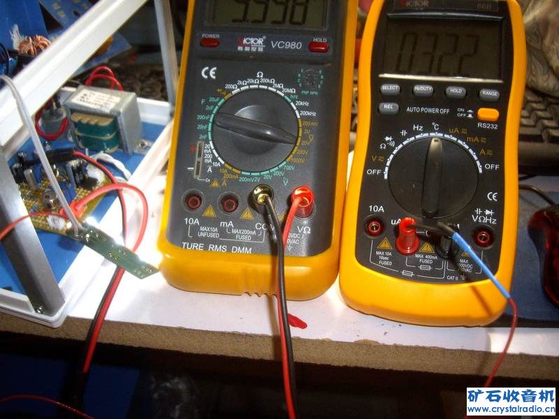

发光管的表面温度是32.2摄氏度:
由于测量时R106用的是750欧,使用的发光管组是三个5mm食人鱼串联再串一个91 欧电阻,故通过电流达15.33mA,达到这类发光管的极限。当后来将91欧电阻改用560欧电阻,表面温度也有31摄氏度,此时电流为9.85mA。
 楼主| 发表于 2011-6-3 09:36:06 |
电压调整器VR101和VR102:
VR101表面温度为46.3摄氏度:
VR102表面温度为50.8摄氏度:
这个蛮奇怪的,温度比正压调整器高了好几度。此时VR101输出电压为11.970V,VR102输出电压为-11.886V。压降分别为3.83V和3.914V。

1)变压器为5W单24V输出,次级直流内阻将近8欧。六小时后的表面温升与一小时后的表面温升持平,平均温升约12摄氏度,开放环境。封闭后温度会继续上升,待完成后再行测试。比较起来,变压器的温升并不算十分明显。这是因原来使用的1W变压器内阻太大而无法达到设计的输入电压时再去购买的。现在看来工作不错,温升稳定,值得信任。
2)基准管2DW232的通过电流是5mA,功耗是30.88mW,表面温升约10摄氏度。原来主观想象在30mW下不会有这么高的温度,现在必须得正视这一现实了。按Datasheet要求,环境温度50摄氏度时开始降额,因而可以认为在环境温度50摄氏度时的满功率结温是datasheet规定的175摄氏度。按照得到的每30mW温升10摄氏度的结果,满功率时的表面温升约为67摄氏度,反推测量时的管芯温升应为26.25摄氏度,管芯温度为26.7+26.25=52.95摄氏度,热阻为26.25/0.03=875度/W=0.875度/mW。
3)国产集成运放5G26还是可以用用的,手头的都是功耗超标而作为等外品的产品。静态工作电流实测约3mA,静态功耗为72mW,按2DW232的经验,表面温度达到将近40度也不奇怪了。作为电源分压管的OA101在开放环境下温升约14摄氏度,作为基准升压管的OA102在开放环境下的温升约7摄氏度。这两个运放的总体表现还过得去,温度稳定后的输出相当平稳。早期工艺的管芯温度限制在150摄氏度,这类封装的允许功耗最大在250mW左右,从环境温度50摄氏度开始降额。满功率与静态功耗之比是250/72=3.47,则满功率时的表面温升是14X3.47=48.6摄氏度,表面温度是48.6+26.7=75.3摄氏度,反推测量时的管芯温升应为21.7摄氏度,管芯温度为21.7+26.7=48.4摄氏度,热阻为21.7/0.072=301.39度/W=0.3度/mW。
4)作为电源分压的下扩流管BG102的9012,表面温度为41.3摄氏度,温升约为15摄氏度,压降为15.8V左右,功耗在80mW上下。测试时因尚不存在正负5mA左右的测量部负载,所以由基准管产生的正负载电流必须全部通过负扩流管BG102。预计正常工作后,正负电源的平衡使BG101与BG102的功耗都不会超过30mW。这类管子的功耗设计可以采用经验公式,即Pc<=1/3Po。
5)发光管的表面温度是32.2摄氏度,温升也有将近6摄氏度了,不过这是极限情况,通常可以避免;对于食人鱼一类品牌的小功率管子,由此得到比较安全的工作电流须低于10mA,功耗约35mW左右。
6)电压调整器VR101与VR102的行为有些不同,VR102比VR101的温升要高4摄氏度左右。考察电路,VR102中并未通过比VR101更大的电流,基准管消耗的5mA电流产生的不平衡也是通过BG102来消化掉的,因而VR102的行为确实显得有些奇怪。如果没有其它的原因,50.8摄氏度的表面温度,就只有它的质量可以解释了。这两个器件的参数表现还不错,都是WS产品,8mA~23mA区间的负载调整率约0.025%,表面温度变化时的输出电压变化比率与Datasheet参数相当,稍低于-1mV每摄氏度。其中VR101(WS78L12)在保持输出不变的情况下,压降可以低达1.5V,VR102则是1.7V,从这里也可看出所谓WS产品很菜的说法也是需要考察的。一般地,78L与79L系列用于小功率场合,工作压降位于[1.8V, 3V]区间内和负载电流不大于30mA,负载调整率、温升、功耗都在比较满意的范围之内。
