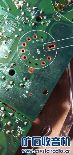

这个可以用这块板子上吗,引脚位置一样吗,请教师傅图文并茂指点一下。
 楼主| 发表于 2021-1-23 12:38:56 来自手机 | 显示全部楼层
高压包是,双超,BSH17-N313W

 楼主| 发表于 2021-1-23 16:52:52 来自手机 | 显示全部楼层
飞翔鸭2016 发表于 2021-1-23 12:50
对下脚  看看行不行
3-4脚没用啊,

扣除第1脚和第10脚,2,3,4脚是空脚,5脚接地,6脚提升电容,7脚提升二级管,8脚行管C极,9脚阻尼二极管。
这是结构最简单的黑白电视高压包,全联设计,正向峰值检波AGC,非键控AGC,提升二极管正极如果电压是12V,那么正常情况下,高压包6,7,8,9四个脚的电压则为26.5~27V(指针表测量值)。
发表于 2021-2-23 16:20:29 | 显示全部楼层
这不是你能对上脚位就可以的,要查数据,搞不好烧灯丝的
