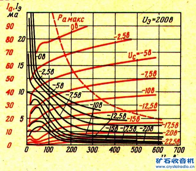

从五极管特性曲线看屏压超过50V,屏流曲线才正常。
发表于 2011-6-3 09:05:48 | 显示全部楼层

发表于 2011-6-3 09:45:32 | 显示全部楼层
在20V电压的时候,电子管工作在非线性区域,所以,你懂的。
电子管设计的时候都有标准工作条件,愚意在典型状态下做一些测试比较靠谱。
发表于 2011-6-3 09:46:37 | 显示全部楼层
支持研究,但赞同3楼的观点。电子管的工作电压是有一定范围的,超出其范围使用,可能发生很多奇怪现象,没有使用价值。如果楼主把B+降低至2V或提高到2000V,可能会发现更奇怪的现象。
发表于 2011-6-3 10:45:26 | 显示全部楼层
回复 1# hp942
1,楼主实验的实质就是一个:将多极管变为一个两极管,然后在低压(20V)状态下再测量其导通电流;
2,你发现的是现象,而不是结论。

众所周知,6P1是一个应用十分广泛的管子,大家也很熟悉。
对它的特性曲线应该也不陌生。
我们通常应用的是它的线性部分,而在电压比较低的时候,其特性是比较奇怪的,我们可以放大一点看,但是决不要把这一小段当成这个管子的应用特性---这里是我们所不用的特性,尽管确实存在。

    这样的实验厂家都做过了,所以才会有电子管手册中描绘的特性曲线。直接仔细观察电子管手册中给出现成的曲线图就会知道很多问题。
    而截取其中非线性最严重的某一段来做为重大发现,无异于在大家面前班门弄斧。
