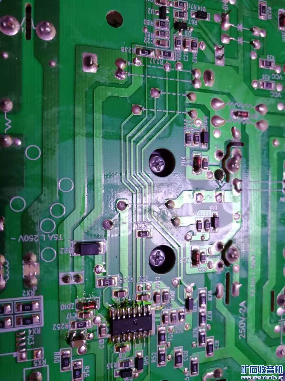

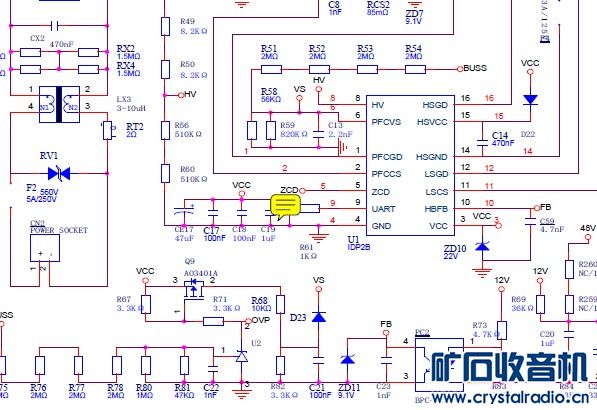

断开R238加入12V电流高,C19高热换了就好,
图纸的功劳大,留个备份
创维168P-L6J013-00电源原理图临时.pdf (230.39 KB, 下载次数: 7)
