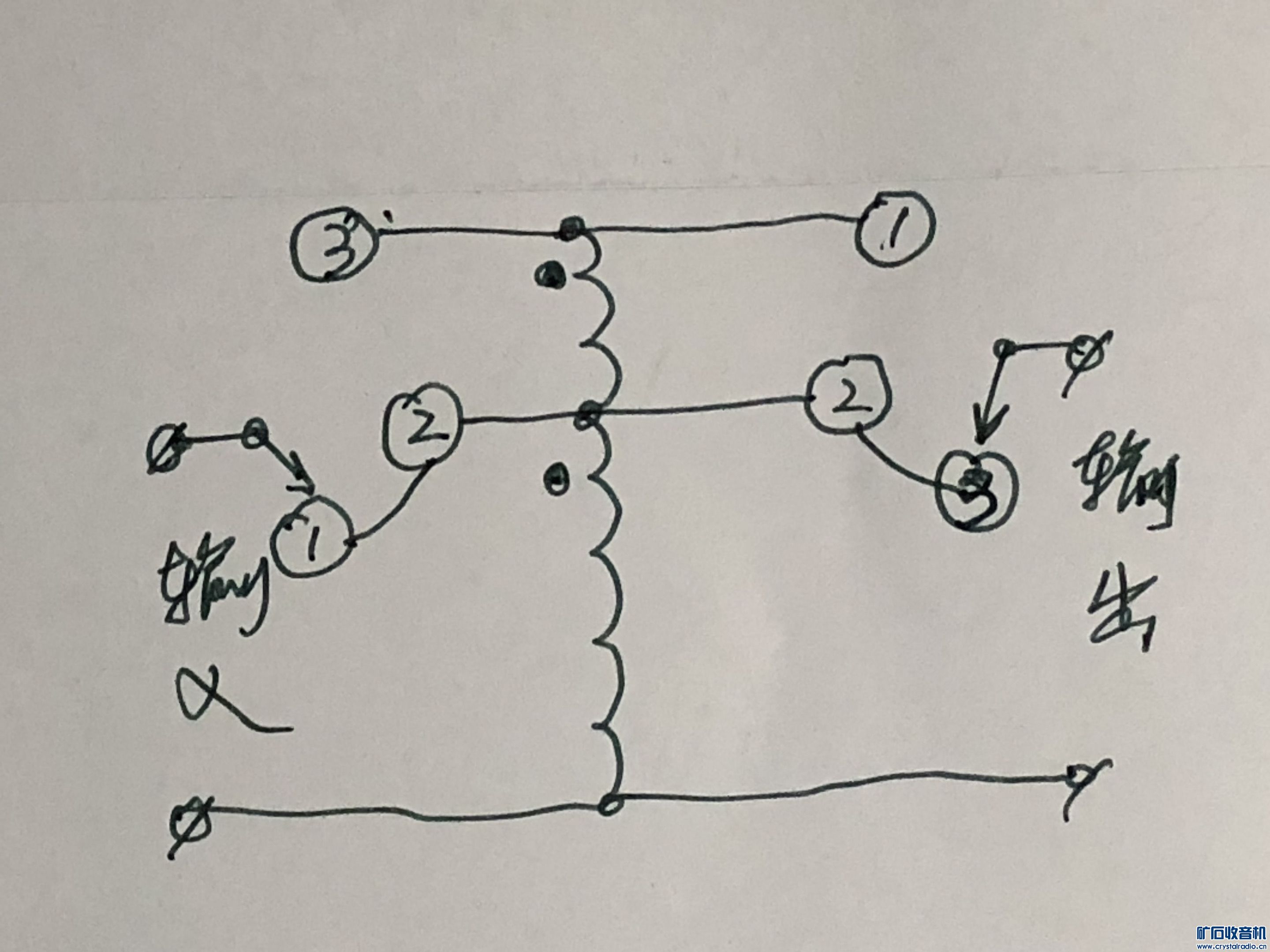

因为市电较高,做个简单的降压电路,目前工作正常,等插座到了,再安装到机壳里面,大家看看有无需要修改补充的地方?
 楼主| 发表于 2021-1-22 00:48:42 | 显示全部楼层
只用了降压部分的接线,切换功能去掉。安装到机壳里面,需要加上保险丝,电源开关,输入输出插座,如果空间够,再加个滤波器

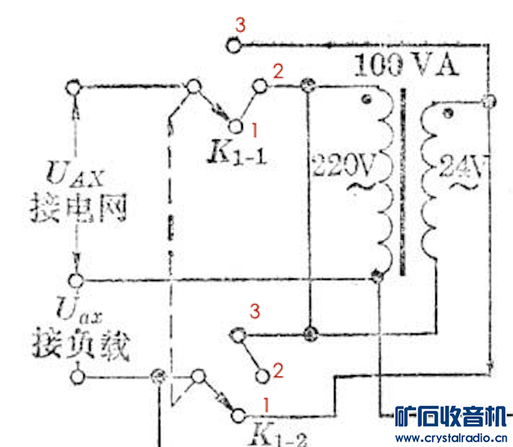

发表于 2021-1-22 09:27:38 | 显示全部楼层
sjh327 发表于 2021-1-22 00:48
只用了降压部分的接线,切换功能去掉。安装到机壳里面,需要加上保险丝,电源开关,输入输出插座,如果空间 ...
嗯,100VA的百分之10自藕用法差不多可以认为达到近1000VA容量,但是24V线圈需要安全载流5A以上的粗线。

发表于 2021-2-13 18:36:11 | 显示全部楼层
BH3QLK 发表于 2021-2-8 16:52
看了半天没明白啥意思,一团浆糊头晕
把电路改画为图2就清楚了。
不过楼主的电压260v时在开关打到1时那就输出286v了,打到3时才会234v,打到2时260v不变。
图2
图2
图1
图1
