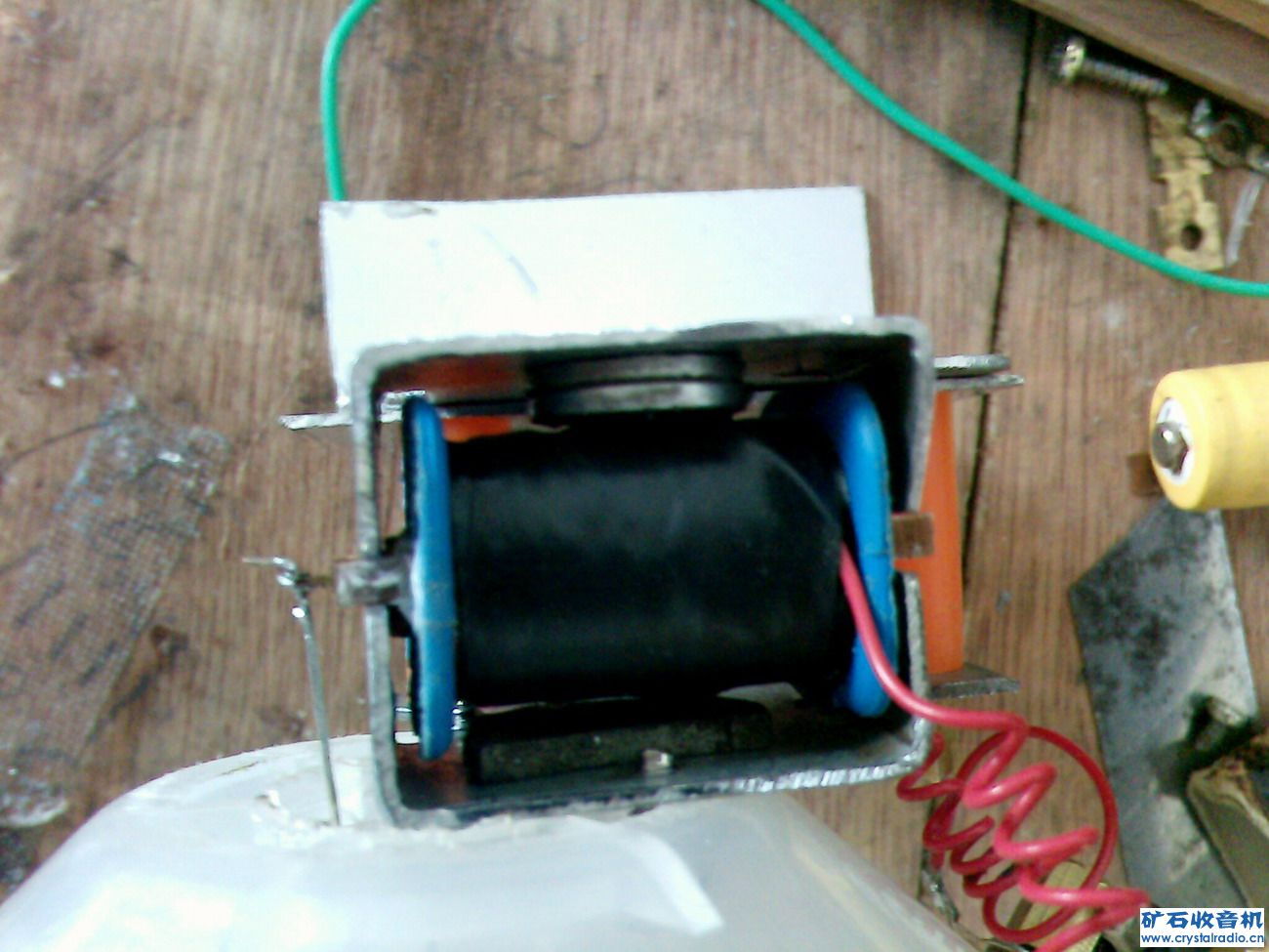

找到这些东西,准备做舌簧喇叭。当然零件还没找齐。
 楼主| 发表于 2011-6-10 14:33:28 | 显示全部楼层
谢谢观赏!其实可以做得更美观的。

我怎么一直没有看到吸铁石啊?

发表于 2011-6-10 15:20:00 | 显示全部楼层
一是没看到磁铁,二是线圈太细太多了,要是能换个粗点的线圈,直流电阻100多欧的,用在矿石机上应该能挺好.

回复 14# 院长
    LZ:动手精神可佳!有一个核心部件图片中未能表示-----舌簧!在保证磁路不短路的情况下,这是主要的.

回复 19# 蒙古乐忽门
    有磁铁啊,就是倒数第二张图,是小强磁的磁铁。上下不一样(主要是现在找不到一样的),
发表于 2011-6-10 18:14:25 | 显示全部楼层
这样的永久磁场磁路貌似严重不合格,很难取得好的效果。一家之言&……

回复 13# 阿赛哥
    LZ:"找一个雪碧空罐剪出两小块,剪成两个小圆,做成小锥形,用砂纸磨一下上点松香就可以很容易上锡了。连接杆是用小铜丝做的。焊好后就可以固定在纸盘上了。"
这个小圆锥形最好用整块料做,二个小圆锥形夹一个纸盆,用空心铜铆钉铆紧,
连接杆(常用大头针,钢性好)穿在铜铆钉孔中,好焊又好调整(纸盆要浮在中间,舌簧也要浮在中间).

请上个簧片的安装图。

回复 22# 光说不练
    你是说磁铁不对称?因现在暂时找不到同样的磁铁,将就用的。旧喇叭的磁铁不知道怎样切割。

回复 23# 线圈加矿石
    你好!铆钉这东西不好找,不过这方法好,我做下一个的时候就这样做。谢谢!

 楼主| 发表于 2011-6-11 08:17:34 | 显示全部楼层
因为是第一次做,我就怕折环处只用一层纸会不会显得太薄了,还有在操作的时候容易弄烂。
当然下一次我一定会改进。
