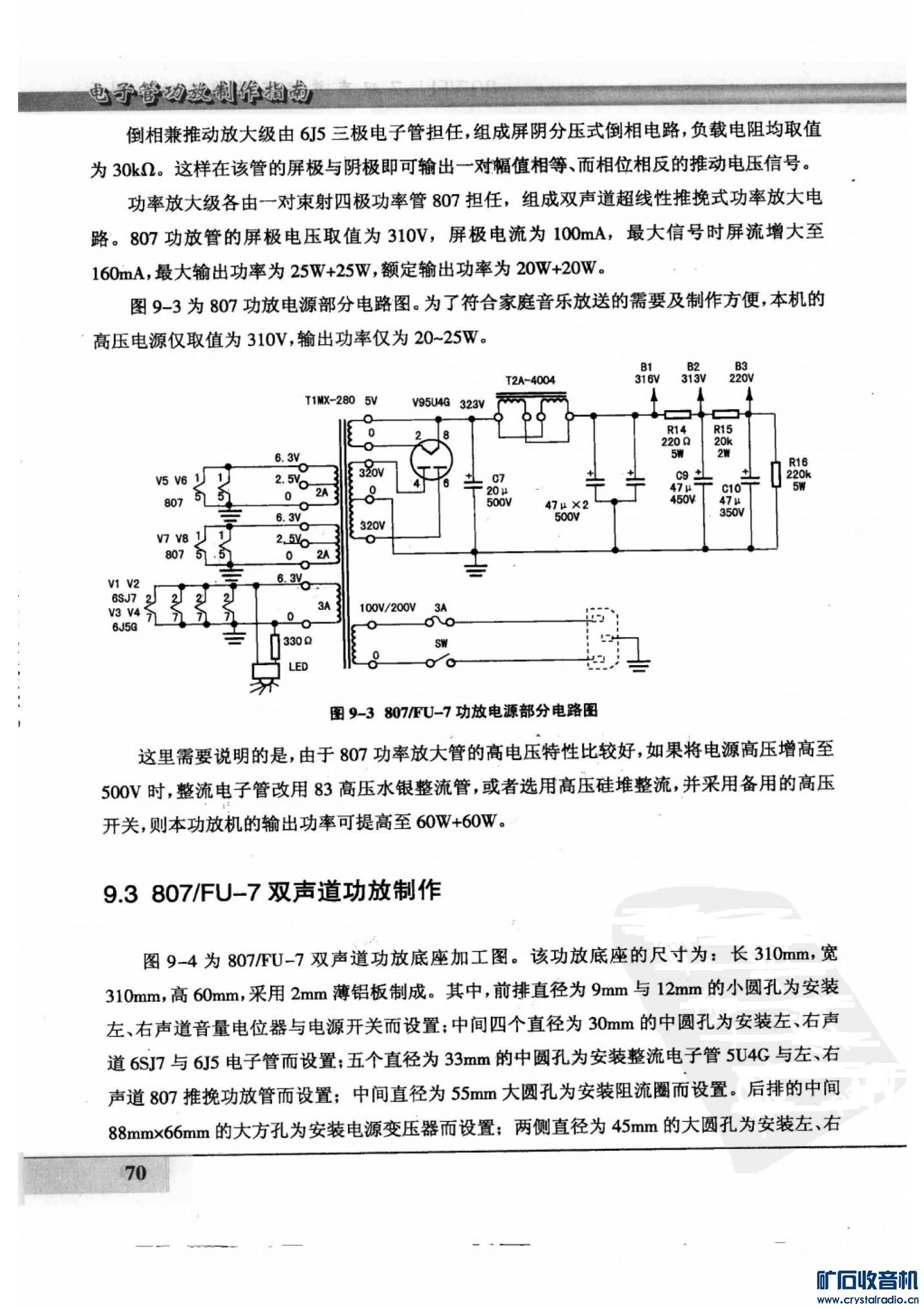

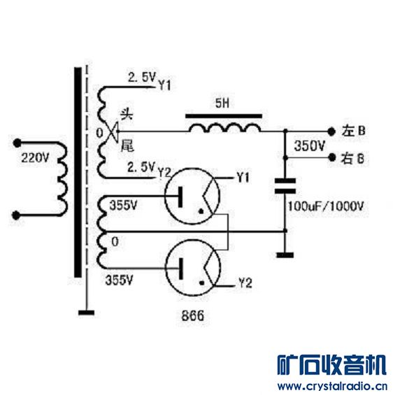

用了一年时间终于凑齐配件,想做一台立体声推挽功放,前级用老南京6J8P,后级全部用桂光FU7,整流用866,电平指示苏联的6E5C,当前问题是每两支866供电一个声道,网上找不到推挽整流电路,只看到单端用的整流电路,第二个问题是6E5C也不会用,希望论坛高手能给个整流电路,在此谢过

我也不太懂,只是现在用的整流滤波是双280V,但是我不会用866做双280
 楼主| 发表于 2021-1-20 21:55:07 | 显示全部楼层
朋友谢谢你的图纸

海洋DZ 发表于 2021-1-20 21:55
866*2高压整流,估计是看中了866的冒蓝光?
我看到这些图的整流接法都是从灯丝中心抽头和高压中心抽头取电,是一个高压哇,我需要正负高压

发表于 2021-1-21 03:46:24 | 显示全部楼层
280V用866整流,这个高压给FU7太勉强了,给6P3P用都嫌低。
如果是为了降低输出功率,那么完全可以不用FU7。
很奇怪的搭配。
