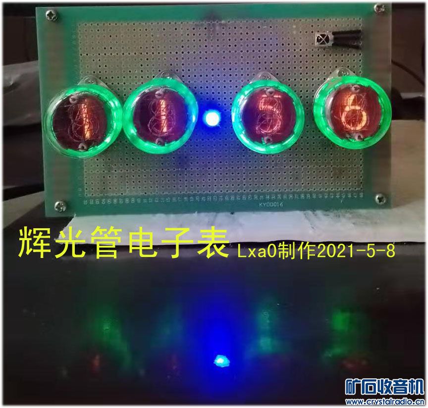

试验51驱动辉光管初步成功。
比网上流传的结构简单很多。
发上来请大家指教。

发表于 2021-1-22 11:43:03 | 显示全部楼层
在三极管基极电阻前接个5点几伏的稳压管到地做箝位
发表于 2021-1-21 15:56:46 | 显示全部楼层
要是13001短路了会不会殃及低压部分?用光耦来隔离高压与低压,是不是心里会感觉更踏实一点?要不就是我过于小心了。
 楼主| 发表于 2021-5-8 13:26:05 | 显示全部楼层
刚刚完工:
