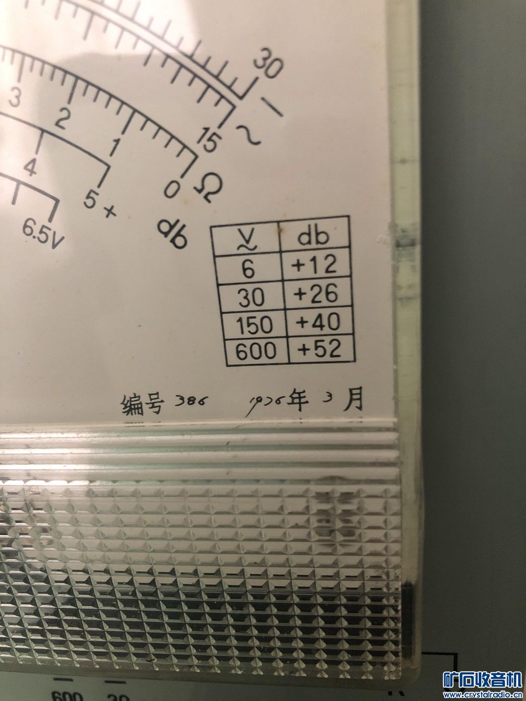

小弟偶得一块76年  MF20万用表     交流电压档表头直接向右偏转。其他都正常!有哪位大哥给小弟指点指点 是什么故障      小弟在这里提前预祝各位坛友牛年大吉  新年里发大财   。新年快乐!!!

 楼主| 发表于 2021-1-20 13:40:39 | 显示全部楼层
这是实物图 师傅们看看
 楼主| 发表于 2021-1-20 13:43:34 | 显示全部楼层
第二张图片、、、、、、、、、、、、、、
 楼主| 发表于 2021-1-20 13:46:01 | 显示全部楼层
这是交流电压档   直接表头向右摆     就是图片这种情况
 楼主| 发表于 2021-1-20 14:00:19 | 显示全部楼层
内部图片   看着没有开裂的    就是有故障
发表于 2021-1-20 15:45:56 | 显示全部楼层
因年头太长,里面的电解电容大都不行了,全部换掉,交流档或许就正常了。
我修过几台这种表,交流档都是因为电解电容漏电或容量减小造成故障。
