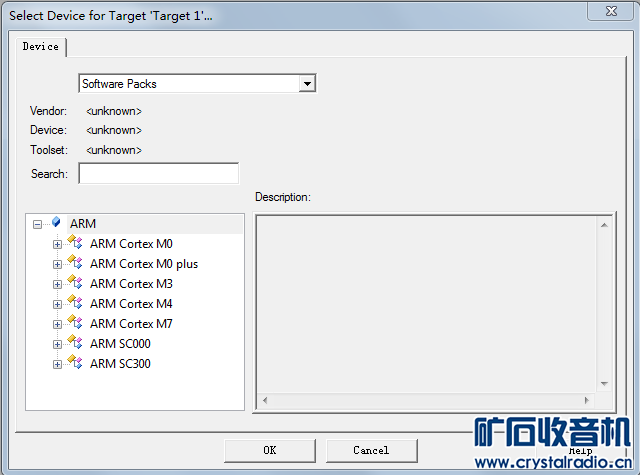

STM32F10x_StdPeriph_Lib_V3.5.0库文件也在官网注册下载了,KEil MDK打开新建工程找不到stm32库怎么安装,软件注册也已经通过。
网上搜了在安装软件pack文件夹Keil.STM32F1xx_DFP.2.0.0.pack文件安装这个库文件,和在官网注册下载的STM32F10x_StdPeriph_Lib_V3.5.0库文件没关系

STM32F10x_StdPeriph_Lib_V3.5.0库文件也在官网注册下载了,KEil MDK打开新建工程找不到stm32库怎么安装, ...
<STM32库开发实战指南>每一步操作都有详细说明,你有时间截图发贴,看书的话早就搞定了

谢谢,就是看着<STM32库开发实战指南>一步一步做的,找不到stm32库又对比对比《mtm32自学笔记》 ,卡那了才 发帖后百度又找到了,KEil MDK安装不知道还要stm32库安装。 确实比Keil uVision4繁琐,LED灯部分已经看了2遍了差别还是挺大。
