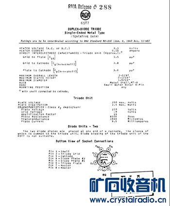

请教坛内前辈,6ST7 管可代 6SQ7 管吗?
发表于 2021-1-19 10:38:27 | 显示全部楼层 |阅读模式
       我有一对 老的 6ST7 管,也是双二极,三极管,管子情况见下图,与6SQ7GT 管结构一样,不知能否替代 6SQ7 管。请各位前辈指教,学生在这里先谢谢了! O1CN01UGoBjP1XYjMDdikUm_!!57052936 - 副本 - 副本.jpg
发表于 2021-1-19 11:12:11 | 显示全部楼层
估计不行,这个管子里面的三极管属于低U管,放大倍数太低,不能直接代替6SQ7里面的高U三极管。

    谢谢 jupeter 老师的指教!我按你的电路图装的 “6SQ7GT推6V6GT单端机”,经过调试后效果很好,输出功率在听感上比 300B 机稍小一点,但听听音乐足够了,有时我还怕邻居有意见。这台机与 300B 机特别不同点就是底噪很小,我装好后测底噪左声道 1.25mv,右声道才 0.32mv ,不像 300B 机,怎么调整都还有 6mv多。我准备明年再装一台 2A3 机,再感受一下这台机的音色。到时再向老师请教,谢谢老师!

这个问题有点象6N1能否代替6N2,严格说不可以,因为这两个管子参数差异挺大。但是,以前修收音机上面的6N2坏了,找个6N1插上就修好了。

不同类型的功率管,一个旁热灯丝,另一个直热灯丝,没有可比性。
300B灯丝供电,除非直流电供电,不然噪声很难降低。

   就是,我的300B机,想尽办法底噪也没有办法降到 6ma以下,又不想用直流点灯丝,也只能这样听了。
