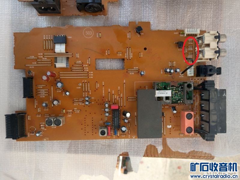

在网上看了这个贴子,也想给我的加装个蓝牙功能,联系了楼主没有回复。
现来此求助:
1、蓝牙模块已购买,机器内部引出5V供电给模块供电可不可行?如果可行,上哪里找5V?贴子上楼主单独买了个给蓝牙供电的小模块,不用它行不行?
2、贴子里“右上角AUX输入,输入接口与电路之间用铁丝连接,直接把铁丝去掉(不然还得把电路隔开才行),分别接到蓝牙模块的输入输出就可以了”这句话没看懂,是直接把铁丝掐断吗?

右上角是这里:
对于你的蓝牙模块,你应该提供一下信息。是否加电源模块,应该看情况。

看了一下,你这个不需要断开某些线的,直接用插头插上,或者在里面直接焊接上即可。
电源部分,这个机器5V可能不好取,建议搞一个模块,从从电源取电;不然自己试试看,是否能够找到5V的供电?
不过,你这个蓝牙板子的效果可能不理想哦。

人家另外帖子那里,买的是其他样式的蓝牙板子,当没有蓝牙信号的时候,会自动切换到原来的AUX端子,就相对于没有加蓝牙,如果有蓝牙信号,那么会蓝牙优先,这样的蓝牙模块起码是无损的,价格会高一点,匹配这个小箱子尚可,你这个,不用也罢!
CSR8630还不能传输无损音质,但是比你买的那个好多了;CSR8645就可以传输无损了。
他的这个板子有入有出,当然要断开。
选这个板子的优点,就是没有蓝牙信号的时候,不妨碍原机功能。
